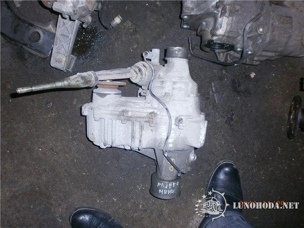

Санха
Выложи фотографию твоей.
Она такая?

lunatik писал(а):Она такая?
да она такая, фото смогу после рождества....завтра уезжаю. (не думайте , что отдыхать., Начинать стройку Багги)..

lunatik писал(а):У тебя H56/58 раздатка?
57/56/58=по конструктиву ни чем не отличаются, разница в приводе спидометра, у 57 подрамник чуть другой.
Откуда в ней редукция 1:1 на повышенной ?????

lunatik писал(а):Откуда в ней редукция 1:1 на повышенной ?????
..какая повышенная, кто говорил?...
есть прямая и пониженная(в данном случае 1 к 2 ). Раздатка парт-тайм!! там не может быть прямой передачи кроме как 1:1
Повышенная, имеется ввиду верхний ряд....
Скажи честно, ты валы этой раздатки крутил? :oops:
Она же не симметричная в отличии от УАЗега.

lunatik писал(а):Скажи честно, ты валы этой раздатки крутил?
нет...а зачем

Твоя РК не является "проходной", поэтому верхний ряд с редукцией после гитары.

lunatik писал(а): не является "проходной",
..еп.......ну на х..
ща поищу в толмутах
