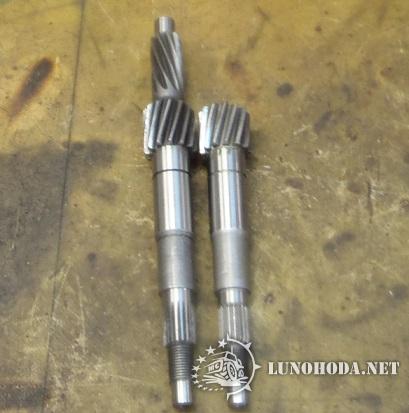

Сегодня поработали немного : собрали мотор , собрали узел поворота , выварили две опоры двигателя .
На первом фото новый и старый валы кпп . Далее шрус и обгонная муфта со звёздочкой .

По валу интересное решение - тоже думал так - но решил пока по ,,классической ,, схеме. По вилке - профиль сбоку закрыть-бы - место для сбора грязи. Движок с уже переделанной кпп или стандарт ?

Алексей Ка писал(а): Движок с уже переделанной кпп
Подними глаза - там фото новой вал-шестерни :)
