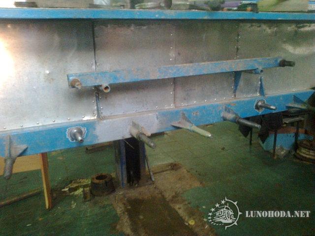

Очень показательно. Да, без подвески можно. Но хреново.шнивовод писал(а):Добавлю свои пять копеек 1,5 года эксплуатировал без подвески, хорошо было только когда много снегапятая точка млела в остальных случаях
трясло некисло. Последней каплей было развалившийся передний каток при ударе о камишек размером с кулак. При разборе для модернизации картина стала еще печальней все оси погнуты в районах крепления трещины и это при весе в 350 кг.. Сделав подвеску ощутил разницу, проверял на одном участке грунтовки, без подвески ехать по ней можно было очень медленно при увеличении скорости кидать начинало так что подруливать было бесполезно. С подвеской можно идти на максимуме конечно потряхивает но управление сохраняется.
Да подвеска корткоходовая всего 5 см. но эфект огромный.

Некоторая путаница.евген 66 писал(а):Уважаемые что лучше по вашему мнению балансир или пружинная подвеска? мое мнение если пружинную подвеску делать жесткой то толку будет мало а если мягкую то при загруженном вездеходе это приведет к ослаблению гуськи
Видимо имелся в виду жесткий балансир. Мне не нравится. Да и показательно - в серийной технике жестких балансиров нет. Только подпружиненные.
Балансир позволяет качественно обкатывать неровности. Но гасить ударные нагрузки он не может.
По поводу ослабления гуски - дык и не должна она быть натянута до звона.
У меня длина обвода - 6.1 метра. Чтобы раздеть два зуба звездочки гусля должна удлиниться на 15 см...

Торсионная хороша. Но дорого и тяжело. Я хотел торсионную вначале делать. 19 тыс рублей 1 балка. Плюс мне нужно было бы удлинять рычаги, иначе клиренс был бы сантиметров 20. Ход маленький. И неудобно компоновать в герметичный корпус. А самодельная торсионная - ну ее в болото. Убиться веником проще, чем сделать.
