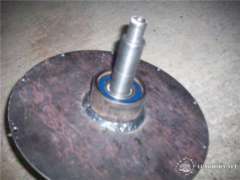

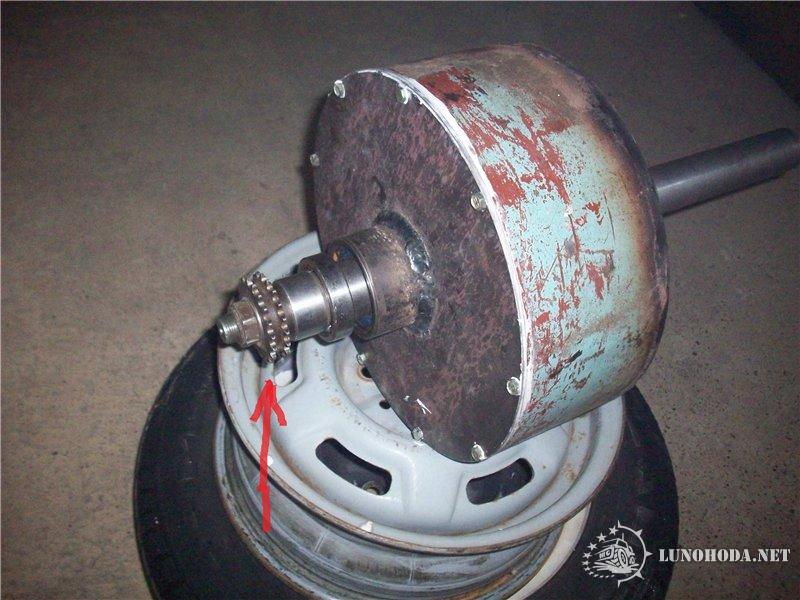

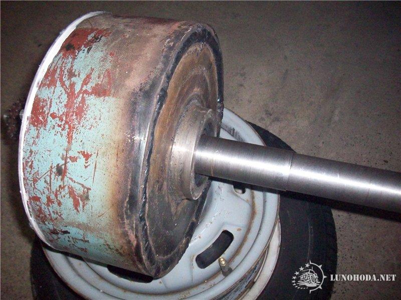

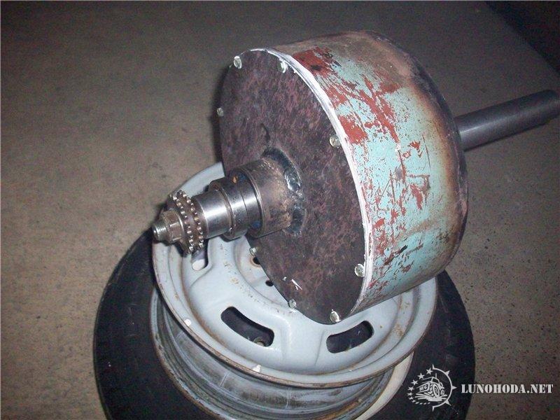

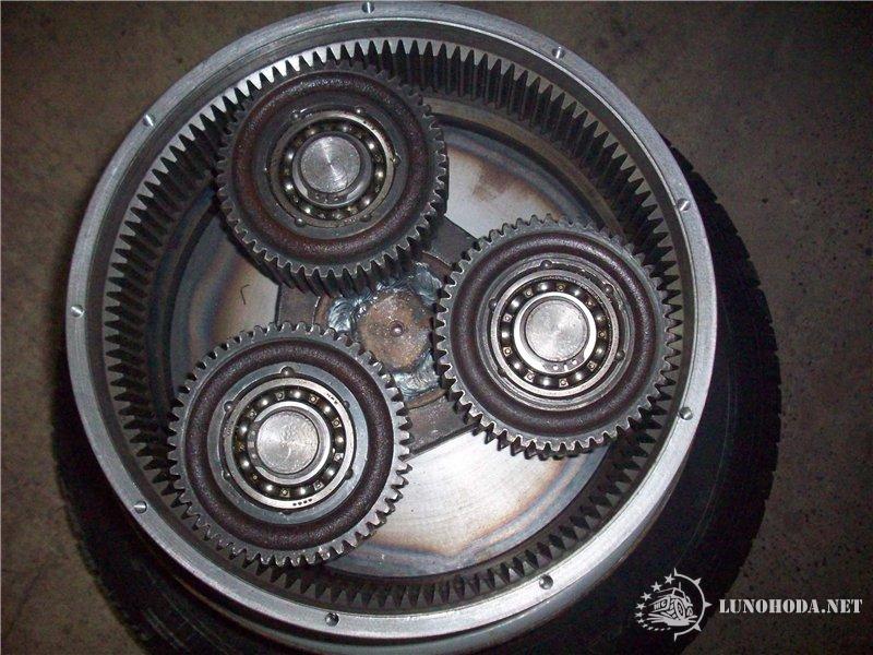

Сообщение радий 1976 »
планетарка
ленивые все делают быстро.чтобы поскорее отделаться от работы.и делают качественно.чтобы потом не переделывать.
выдержит здесь одна цепь грм?или две ставить. цепь проверяют на растяжение моментом около 300н(30 кгс)

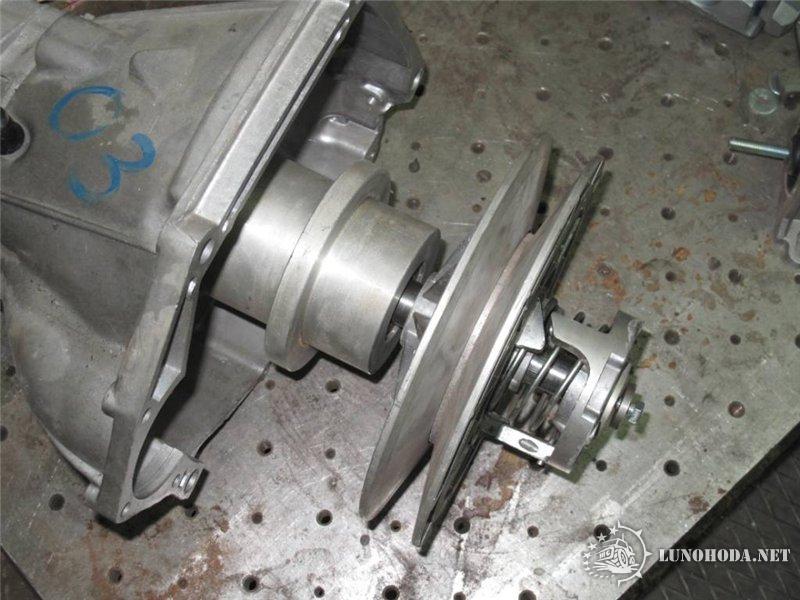

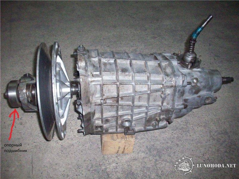

подскажите.плюсы и минусы такой установки вариатора.
мой вездеход: viewtopic.php?t=10159&highlight=
Егоров Юрий
Сообщения: 476
Зарегистрирован: 13 апр 2011, 18:46
Имя: +79041641382
Откуда: Свердловсая область ПГТ Махнёво
Сообщение Егоров Юрий »
радий 1976
Покажи способ насадки Вариатора на первичный вал? Втулка, или переделан первичный вал? А в целом нормальная установка, всё компактно и ни каких лишних деталей. :(o))
Сообщения: 18784
радий 1976 писал(а):минусы такой установки вариатора.
ремень менять муторно. хотя можно сразу пару запасных накинуть что бы опору не раскручивать каждый раз

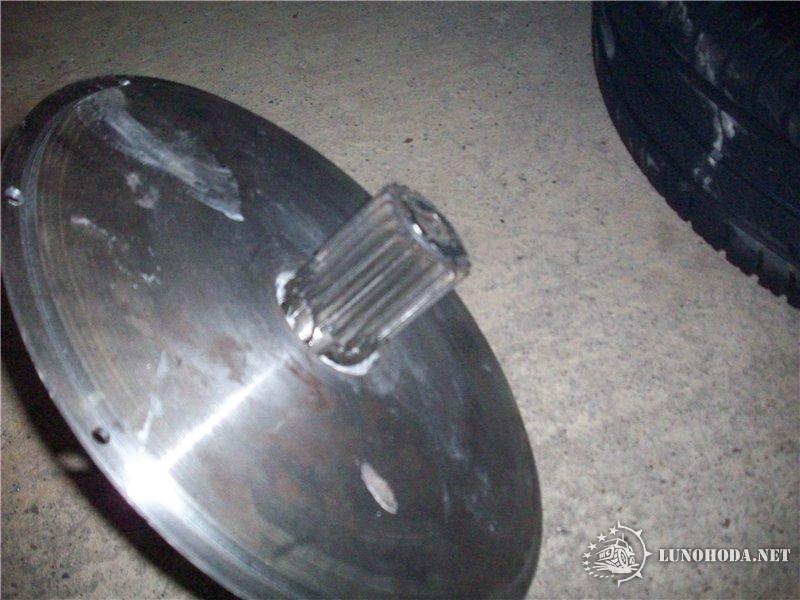

Егоров Юрий писал(а):радий 1976
вал первичный наварен и проточен.но хочу переделать боюсь обломит в неподходящий момент.завтра попробую зделать чтоб одевалось на первичный вал через втулку от диска сцепления типа так.
радий 1976
все пропустили про планетарку!

радий 1976 писал(а):выдержит здесь одна цепь грм?
Где-то писали что цепи эти долго не ходят, они должны работать в масляной ванне :beer: [:})

радий 1976 писал(а):выдержит здесь одна цепь грм?или две ставить. цепь проверяют на растяжение моментом около 300н(30 кгс)
про цепь подскажите :help:
