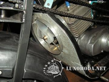

Внедрил карлсона от печки жигулей. По такой погоде слишком сильно дует, надо регулятор ставить или убирать вентилятор на зиму.
argon84 писал(а):Внедрил карлсона от печки жигулей.
Красиво и компактно!!!
Опыт предшественников говорит, что обязательным является защитная шторка (кармашек) с открытием к верху.

argon84, неужели генератор" минского"справляется с энергообеспечением "Карлсона"? Там же,вроде,всего 60W?

Так то мотор от печки классики - в нём всего ватт 15-20 .

lunatik, про шторку не до конца понял. Где посмотреть? Я взял самую простую крыльчатку ровно для того, чтоб вся грязь котора влетит сразу и вылетела. Ине скапливалась во всяких уолках и шторках. Если что - керхером.
Сваор генератор 65Вт вентилятор с надетой крыльчаткой жрет 45-50Вт. Регулятор напряжения у меня не родной БКС(на них много нареканий, регулятор сгорает и тянет за собой коммутатор) а китайский на10А для стационарников от местных продавцов. Выдает 14,5В . Проблема в том, что генератор выдает такую мощность не на холостых.... с вентилятором на холостых проседает до 8В. Когда включал вентилятор на столе было стойкое желание ограничить напряжение вольтах на шести, сейчас это желание не пропало. Скоро должен прийти ШИМ регулятор и светодиодная фара... посмотрим, должно хватить на все...

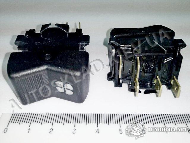

Алексей Ка писал(а):Образование автомеханика и личный опыт не позволяют делать иначе.
.... но карлсон отопления он ведь работает обычно..... на нескольких скоростях..... :oops: ..... вмешательства ясны ...... :oops:
