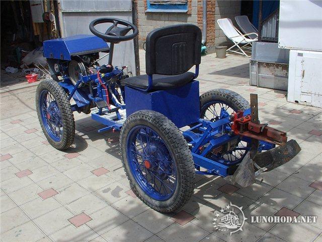

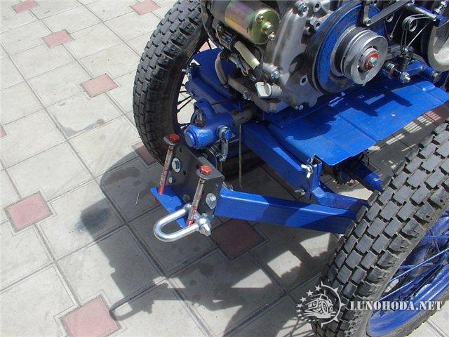

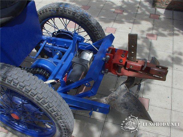

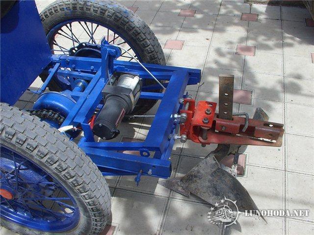

Кончился отпуск :( Предлагаю маленький отчет о проделанной работе.
Поставил все таки цепь на 25, теперь не страшно буксовать всеми четырьмя на асфальте, хотя практика показала, что с большими колесами умудрился сорвать шпонки на шрузе, но это не беда, поставлю каленые. Прикрепил переднюю траверсу для лопаты (вдруг когда нибудь снег пойдет :shock: ) , косилки и т.д. Повесил заднюю трапецию для окучника, "картошкокопки" и т.д. Вмонтировал лебедку на 1350 кг (зачем столько, не знаю он весь весит около 250 кг). Лебедка как для транспортного режима, так и для подъема переднего и заднего подвеса. Если заблокирован один подвес, работает свободный. Вот пожалуй и все. Доработал прижимные ролики ремней, мобильный крепеж переделал под "барашки" (работа без ключей), и так еще по мелочам.

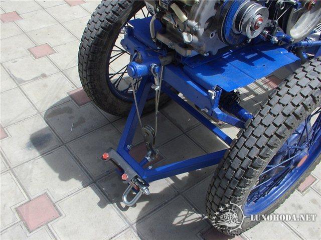

Немного фото работы лебедки.
Альтернатива большому колесу - очень большое колесо!!!

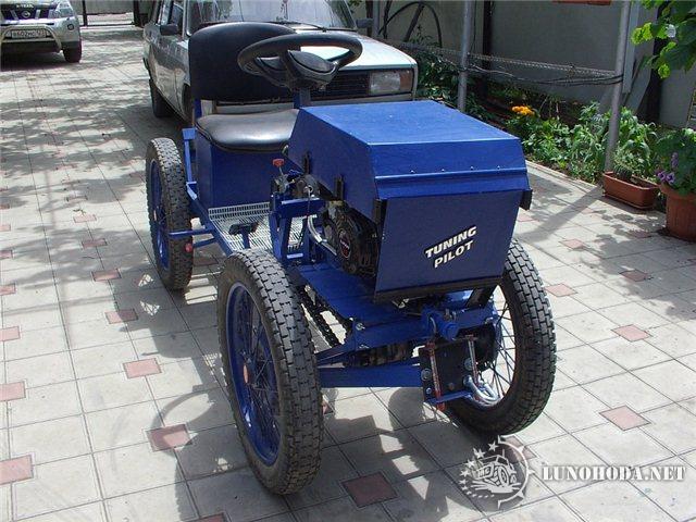

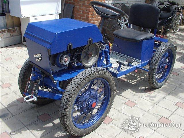

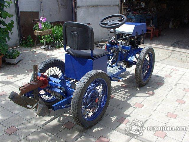

Фото тракторного Кабанчика.

Ну и конечно фот вездика Кабанчика.

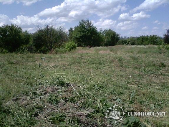

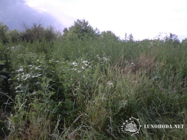

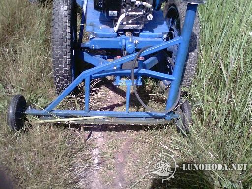

Научил "Кабана косить". Сделал косилку из "Дружбы, хапнул сначала на две цепи захват в 120 мм :shock: Но при первых же испытаниях выяснились излишки ширины. То бетонный блок в траве не заметишь, то участок с кочками и т.д., в добавок часто слетала цепь и зажевывало траву. В итоге укоротил до 75 мм все стало на свои места. Теперь и траву и садовый молодняк и стоячий сорняк как бензопилой режет. :)-)):
Такая была
Такая стала
Вот участок
Вот что осталось на участке
