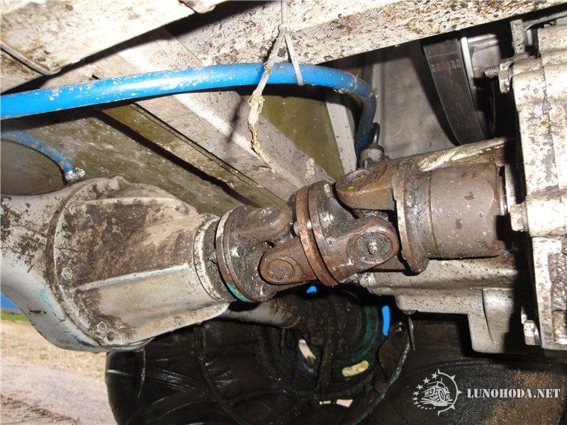

Вал на задний мост очень удачно получается.К пустой внутренней гранате привода оки, приваривается вилка с фланцем кардана классики, диаметры центруется идеально. Собирается и ставится с небольшим зазором, для последующего монтажа, за счет небольшого хода шлицевой

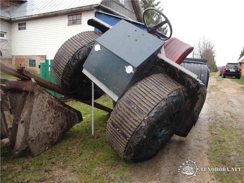

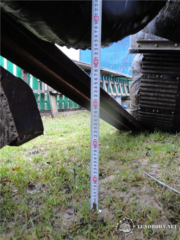

гончий21
По ходу подвески до 1000 мм сильно сомневаюсь. Поднимается колесо на 500 мм, уже сильно впечатляет, это уже почти переворот по продольной оси одной из полурам. Кардану ничего не мешает и больший угол. Поставлены ограничители по продольной оси, чтоб кардан не сломать, выставленные в "лабораторных" условиях тельфером. Переворачивается раньше упора ограничителей , пробовал. Только успевай "катапультироваться".
Фоты по Вашему вопросу выложу позже.
Посмотрите по "Кировцу" информацию, там продольный угол совсем небольшой.
По опыту эксплуатации: волны на переломках только под прямым углом. Всегда есть другой маршрут.

Двигатель после переворота нормально, прочихался , подымил минут 10 пока масло выгорело из выхлопной системы.

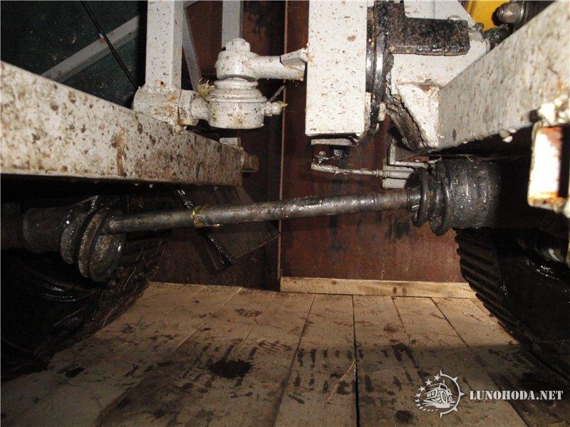

Фото "хода подвески"
кардан задний
Фото переднего кардана, обратите внимание на зазор между карданом и передней полурамой, хватает. Пыльник шруса порвался камышами , с детьми по прудку катались

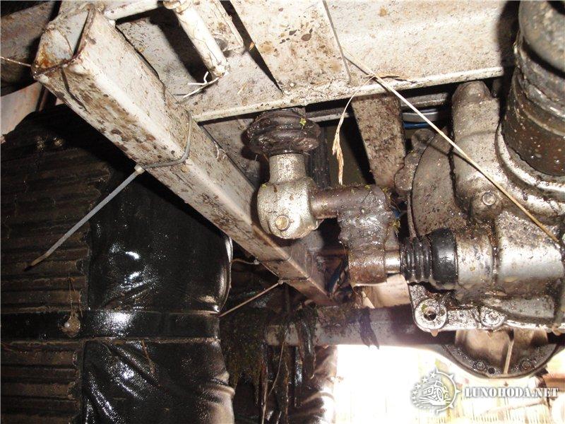

Ant30
Фото нижней части есть выше, спасибо. Объясню решение по поводу узла перелома, "классический" вариант узла на базе поворотного кулака уаз длиннее чем примененный на этом вездеходе. При равной прочности.
