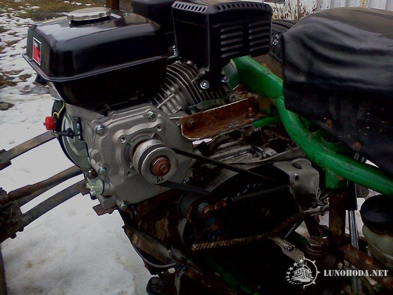

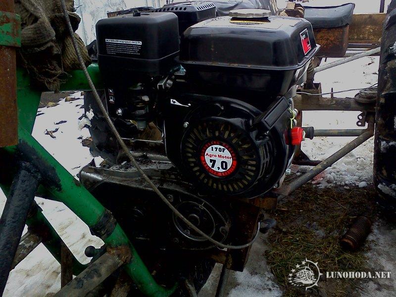

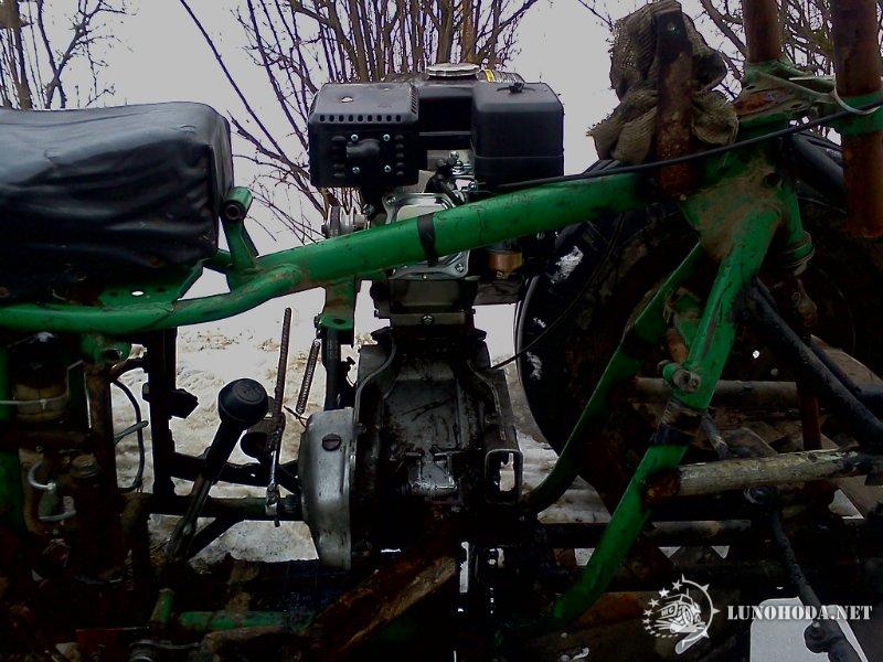

Установил новый двигатель АгроМотор 7 л.с. 212 см3
