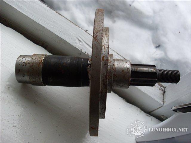

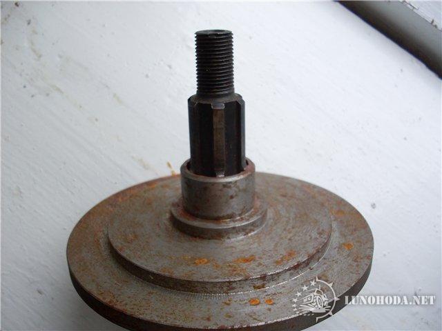

Так я про тоже, только деталь полность цельная, точеная, и на выходных валах режутся шлицы под фланец выходных валов разданки НИВА. По моему на ПНЕВМОХОДАХ Тырданов так делал. У Алексея плюс , что нужна только токарка и сварка-комплектующие стандартные.

Ну да - верно, посмотрел просто на первое фото по твоей ссылке.
Способ от Гарагашьяна хорош, но проблема в том что шрусы то остаются стандартные, а у меня используется только один, и следовательно на него будет приходится двойной момент, будет рвать. Мне подойдет способ УВАТА, который на первой фото.

В стоковом дифе момент делится между двумя шрусами,которые выходят из дифа, т.к. в моей конструкции используется только один из шрусов, следовательно весь момент будет приходится на один ОКО шрус который имеет диаметр порядка 20мм, и он будет испытывать вдвое больший момент от штатного. Выточив цельную болванку вместо дифа, диаметр выходных валов можно сделать БОЛЬШЕ.
