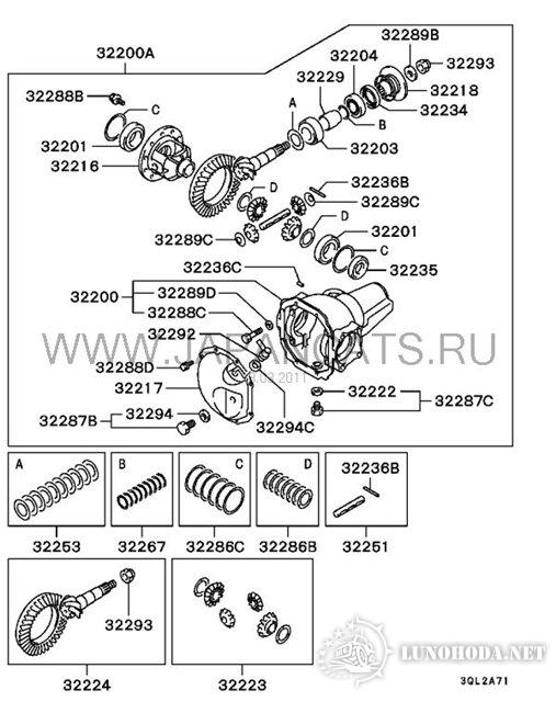

именно так. система придумана не японцами и не только ими же и используется. основной косяк в том, что при долгом неиспользовании переднего моста закисает/засоряется вакуумный привод подключения полуоси (а в раздатке всё обычно хорошо).mmcl200 писал(а):т.е. полуось от г/п отключает.... а в раздатке кардан передний...
диф (а скорее только полуосевые и саттелиты) постоянно крутятся одним из колес (т.е. не отключеной полуосью) и за счет этого типа смазывается (официальная версияOutlogic писал(а):тогда дифф будет постоянно работать, а это вроде как не гут

Немного уточню, закисает обычно механическая часть этого привода, забывают в этой подключайке масло менять, со временем там вместо масла часто оказывается непонятная каша. У пожилых машинок пыль и вода находят понемногу туда дорогу.Alfox писал(а): основной косяк в том, что при долгом неиспользовании переднего моста закисает/засоряется вакуумный привод подключения полуоси (а в раздатке всё обычно хорошо).

у митсу может и да, а у авто получше (типа Опель/Изудзу) мех часть на отдельный объем масла не завязанidled писал(а):забывают в этой подключайке масло менять
ну оооочень заинтересовал диф с полуосевыми на подшипниках... подскажи модель, пжл, так сказать в целях повышения образованностиOutlogic писал(а):я посмотрел на схеме, шестерни полуосей на подшипниках сидят, поэтому им пофиг должно быть вражение диффа, в отличие от жигулей
