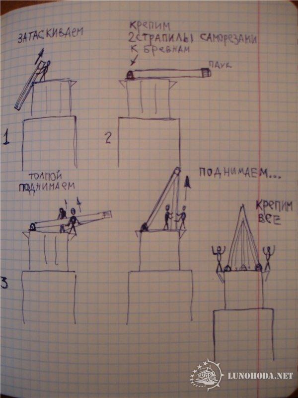

Олег Икон писал(а):
МВП писал(а):положили на сруб . 3м торчит внутрь , 3 наружу - против звонници . привернули две концевые (со стороны звонници )
Обошлись, правда без веревки, только силой рук, но основной принцип угадан верно. Ура. Изображение
дааааа...... :roll: я подозревал что ответ будет именно в виде комикса !!! :roll: :roll: :roll:
drogs
Сообщения: 685
Откуда: Вологда
Сообщение drogs »
Олег Икон писал(а):drogs
Так можно, но сделали проще, без дополнительных фигвамов. А так близко.
drogs писал(а): две ноги. Зафиксировали в основании,
А вот это угадано точно. Осталось думнуть маленько... [:})
