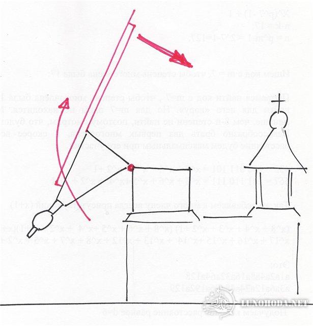

Еще загадка. [video][/video] Проушины представляют собой металлическое основание которое прикручивается на мощные саморезы к верхнему бревну барабана, к нему приварены пластины между которыми вставляется плаха и болтом стягивается по середине. Такое крепление позволяет плахе изменять угол наклона. То же самое и паук, только все проушины сварены вместе . Думаю это поможет в разгадке задачи. [:})

Плаха- это доска длинна 6м шир. 20см, толщ 5см.
Паук-металлическая конструкция на верху куда все 6 плах- стропил сходятся и крепятся в проушинах,
т. е на конец каждой плахи по металлич. накладки с двух сторон и эти накладки сварены между собой в виде звезды или паука. [:})

Сообщение СашаКУ »
Олег Икон
Вы в 6-ом всю эту конструкцыю поднимали целиком или по одной плахе?

СашаКУ
Скрепили пауком внизу. А так как в проушинах плаха может двигаться, то сложив как зонтик веревками затащили наверх, вопрос в том как поставить эту конструкцию не стены барабана.

Олег Икон
Может конечно скажу бред , но как вариант. Поднимали не за шпиль, а за основание. А когда основание было на верху с противоположной стороны через блочки поставили всю конструкцыю на место.

СашаКУ
Поднимали без блоков,просто руками, а чтобы блок тянул, нужен хоть какой-то рычаг, если правильно понял- основание вверху, а паук внизу, то в данном чтобы тянуть блоком нужна стрела, а мы такого не использовали. Все проще. Минут за двадцать управились. [:})

Олег Икон писал(а):металлическое основание
Олег Икон писал(а):как зонтик веревками затащили наверх
Вот эти детали поднимали вместе или врозь.

СашаКУ
Прошу прощения, не достаточно ясно объяснил. Основание это пластина 20х20см которая закрепляется на нижнем конце каждой стропилы, чтобы стропилы можно было прикрутить на мощные саморезы к барабану. Когда затаскивали веревкой все плахи сложились как зонтик, т. е. были параллельны друг другу, а на верху уже поставили шатром. [:})
