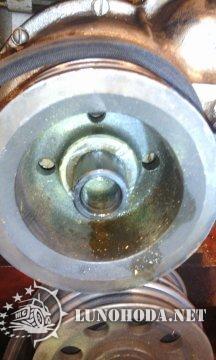

AAArchi писал(а):подскажите как снимается шкив с двигателя УМЗ ,пока только получилось снять гайку для "кривого" дальше не пойму как.
Видимо съемником тянуть надо.
