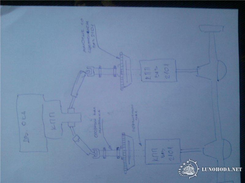

Всем привет, я новичек на вашем форуме, но имею большое желание построить гусеничник. За основу возьму бегемотик, только хочу изименить схему трансмиссии.
Двиг. ОКА с КПП.Диф в КПП заварить и включить 4-ю передачу. Далее со шрусов на корзины ВАЗ 2101 и дальше по схеме бегемотика. Какое будет мнение.Изображение

Газелист писал(а):Всем привет, я новичек на вашем форуме, но имею большое желание построить гусеничник. За основу возьму бегемотик, только хочу изименить схему трансмиссии.
ну от кпп ока на корзины повороты не реальны!!!!завари диф,разверни двс и цепью на вторую корзину

одно кпп ваз 2101 после оковской.ближу к мостам корзины

karules писал(а):ну от кпп ока на корзины повороты не реальны!!!!
вот тут я с вами не соглашусь.Два шруса дают поворот примерно 75-80 градусов + крестовина около корзины. Единственное нужно сделать доп опору после крестовины, чтобы не получилось три шарнира.
karules писал(а):ближу к мостам корзины
тогда корзины нужны более мощные

несобираюсь ни доказавать ни переубеждать!!!!но хотелось бы услышать для чего такой гимОРОЙ со шрусами и крестовиной!!!!!

Газелист
Ширины не хватит, чтоб не ругаться попробуй разложить комплектующие на полу или их "образы" на бумаге в масштабе 1:1. Ширина лодки по-внутри не будет больше 1000-1300 мм.
Во первых, какой гусеничник(маленький, большой, лёгкий и тд).Если сравнивать с Бегемотиком, то только по трансмиссии веса набирается(кпп Ока, привода, сцепления Ваз) плюс двс Ока.
короче на твой взгляд этот гемор с крестовиной и шрусами имеет место жить.......???сделаете покажите я извенюсь что сказал что этому гемору не ездить!!!
