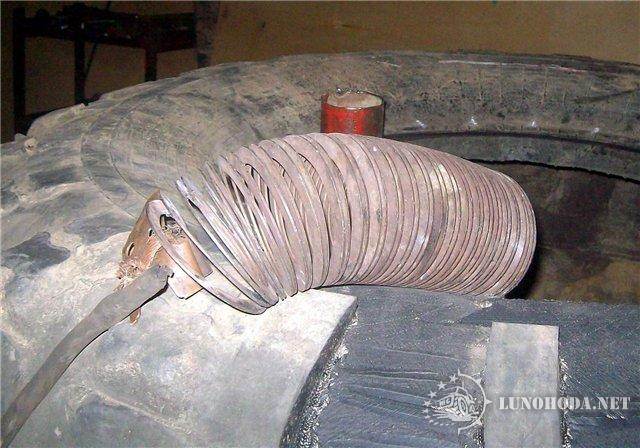

Можете найти сопротивление от крана , вещь во всяком случае у нас не дефицитная. Прекрасно работает в качестве реостата.Алексей Гарагашьян писал(а):Сперва я возил проволоку намотанной на запасное колесо джип
задача на сообразительность или "Ребус Гарагашьяна"

Да мы так кольца для сеток делаем на токарном , а в этом случае надо только подобрать диаметр трубы для отдельно имеющейся проволоки ( по разному расширяется ) , а САМЫЙ простой способ : проволока- труба на полу - в трубе отверстие и вставив кончик проволоки в отверстие и чинаем крутить трубу по полу прижимая .

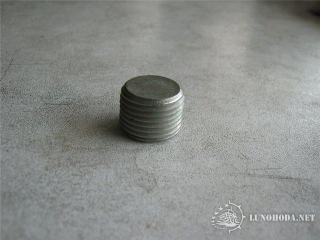

Ну раз в магазине, значит там есть и гайки. Если пробка легко вкручивается в гайку обеими сторонами, значит цилиндрическая. Если один конец не заходит, значит конус.Алексей Гарагашьян писал(а):Перед вами фото резьбовой пробки.
Представьте, что вы в магазине и собираетесь ее купить.
Как быстро и без применения измерительного инструмента определить, коническая она или цилиндрическая?
По внешнему виду определить это трудно. Ошибка недопустима.
