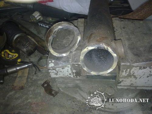

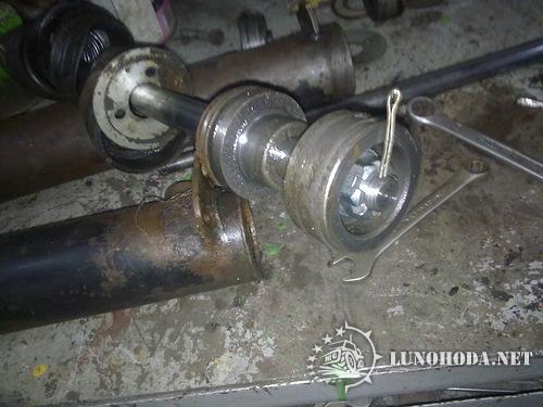

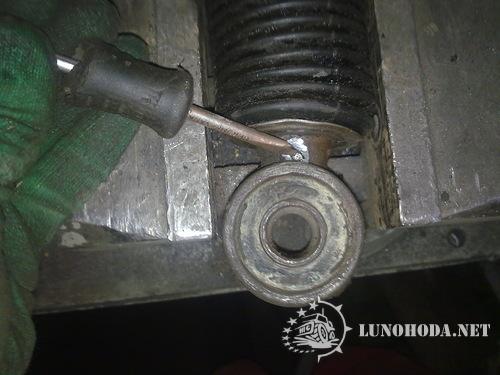

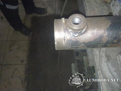

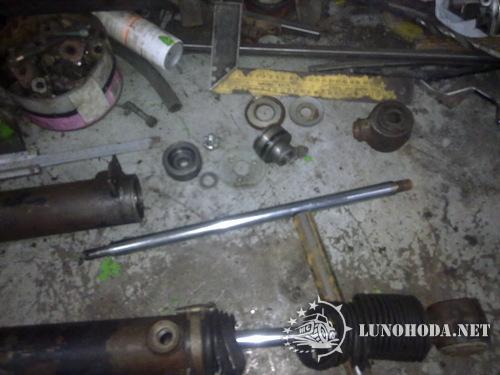

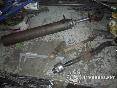

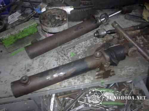

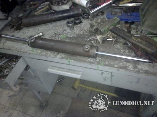

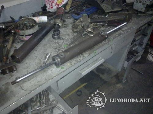

Штурмана Батон припер вот такую офигительную штуку,гидроцилиндр автомобиля МАЗ,потом еще одну,а потом я решил сделать из нее двухсторонний цилиндр гидрообъемного рулевого управления
рядом рулевые тяги Ландкрузер 100 та котора побольше и Фольксваген Транспортер Т4

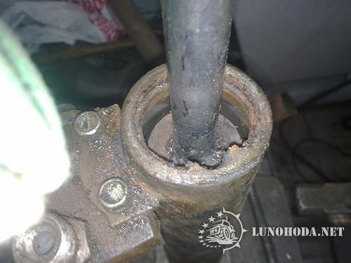

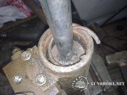

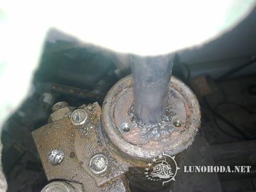

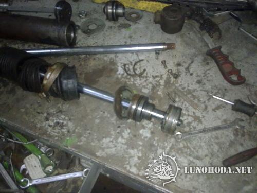

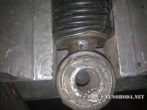

Я извиняюсь, это - сварены два привода в один??
И на сколько такого привода хватит? Из гаража выехать?
Vitalya32
Сообщения: 725
Зарегистрирован: 09 окт 2013, 15:10
Откуда: Брянск
Сообщение Vitalya32 »
Несовсем два в один,точнее данный укорочен на 80мм для смещения редуктора вправо для более благоприятных условий работы кардана.На фото еще не законченная полуось,он проточена вставлена одна в одну на пресе глубиной на 20мм.сделана фаска по которой проварена,видно на фото.Далее навариваются заготовки из стабилизатора,вот тут видно
