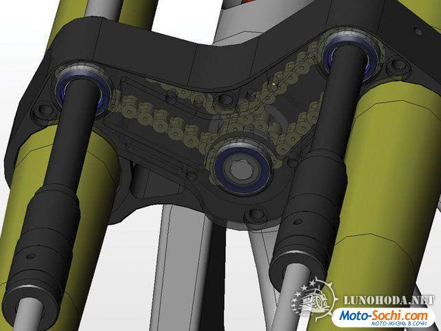

Алексей Ка - на этих фотографиях, сомнения мои в годности узла уменьшились!
Алексей Ка
Сообщения: 920
Сообщение Алексей Ка »
Копай
Константин , а ты видел вилку для полного привода но двух скользяших валах ??? Там и аммортизация сохранена , и цепи нет !!!
Алексей Ка
Сообщения: 920
lunatik писал(а):Алексей Ка - на этих фотографиях, сомнения мои в годности узла уменьшились!
Обоснуй.
Копай
Сообщения: 988
Имя: 89160840594
Сообщение Копай »
Алексей Ка писал(а):Копай
Помоему видел...вал вдоль мопеда на котором в районе вилки имеются две крестовины и аммортизация на рычагах возле бака? ...если это, то мне не понравилось, из-за большого габарита всей этой аммортизации
Обоснуй.
Масштаб понятен стал, изделие достаточных габаритов
Алексей Ка
Сообщения: 920
lunatik
Вячеслав , даёшь добро ??? :)
Алексей Ка писал(а):lunatik
Все равно бы увидеть потрох.
Но 4.500 на двоих если разделить, эксперимент того стоит!

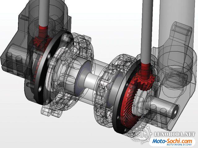

Не то !!! Глянь вот. Конечно сложно в гараже сделать , но чем чёрт не шутит !!!
http://www.moto-sochi.com/news/?news_id=335
Сообщения: 9691
Имя: Денис
Сообщение mmcl200 »
мне кажется или ведомые шестерни в разные стороны должны вращаться?
Алексей Ка
Сообщения: 920
Да......что-то здесь не так....
Алексей Ка писал(а):mmcl200
У первоисточника, приводной вал был с одной стороны.
Алексей Ка
Сообщения: 920
lunatik
При одном валу будет паразитное кручение вилки - не так-ли ?
Сообщения: 9691
Имя: Денис
Сообщение mmcl200 »
Алексей Ка писал(а):паразитное кручение вилки - не так-ли ?
имхо не существенно, такой готовый редуктор это нога от ПЛМ, но не бюджетно если от иномарок, а вот вихрь может сдюжить и не дорого
Смутные подозрения, что там трос, а не вал.... между редукторами.
