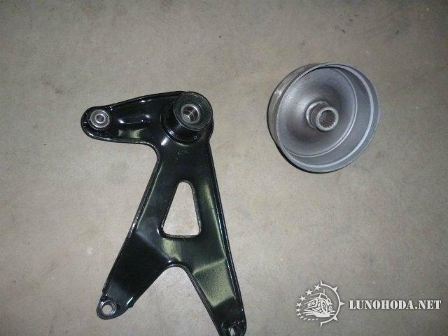

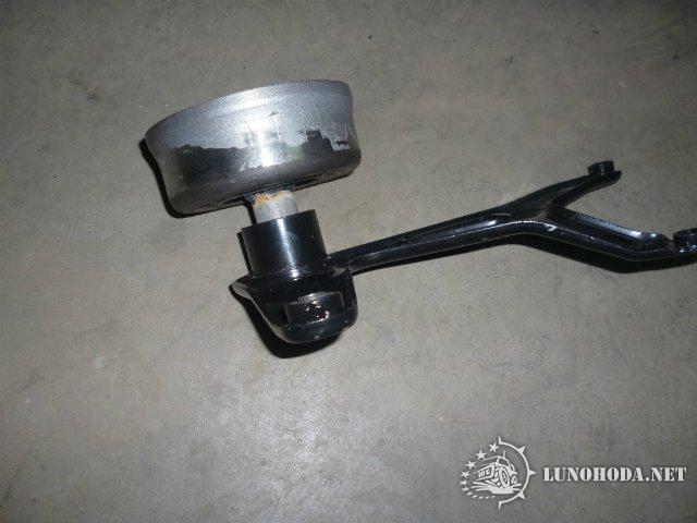

Это мотор от скутера. Покупается колёсный диск и если предусмотрено конструкцией, то ещё и доп кронштейн крепления второго амортизатора.
С колёсного диска стокаривается всё кроме тормозного барабана. Доп кронштейн состоит из собственно самого кронштейна с подшипником и двух дистанционных втулок разной длинны.
Длинная втулкка приваривается к остаткам колёсного диска, и к ней приваривается звёздочка.
Также докупаются тормозные колодки, которые и внедряются на штатное место.
Таким образом получается мотор со звездой и тормозом.

Фотки по креплению звезды к мотору скутера. Мотор из Трипорта.

Ну кронштей я тоже заказал. А как к диску звезду приделать?
