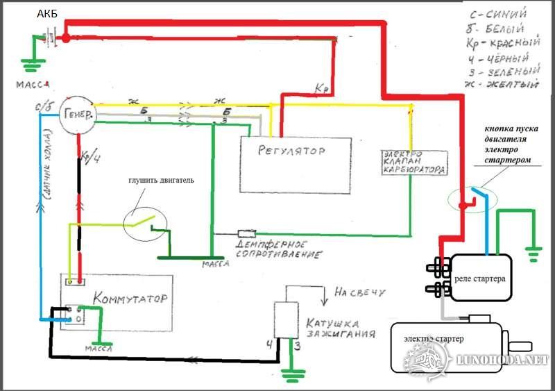

Чё то я совсем запутался...какой всё таки должен быть правильный комутатор конкретно для 150го мотора? Первый или второй вариант? Схема выложенная на предыдущей странице - "постоянный". В официальных книгах - "переменный"....Бррр

bob292
Выложи свою схему проводки, со своим же самодельным комутатором?
bob292
Сообщения: 506
Зарегистрирован: 18 апр 2009, 12:09
Откуда: Северодвинск
Сообщение bob292 »
КопайКостя , схем полно . Да и информации вообще вот здесь http://www.snowmobile.ru/forum/viewtopi ... 81&t=79743
Я собирал примерно так .Только без АКБ .

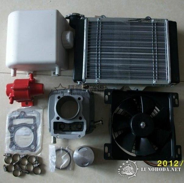

Комплекты для переоборудования на водянку китайских моторов кубатурами: 125, 150, 175, 200сс.

lunatik писал(а):Комплекты
Шляпа . В 4т главное голову охладить - там весь выхлоп идёт .
chudotxt
Сообщения: 157
Зарегистрирован: 15 дек 2009, 15:51
Сообщение chudotxt »
Данные двигатели какбэ изначально не теплонагруженные, и при установке на псевдовнедорожную технику довольствуются установкой маслянного радиатора, а такой комплект - в самый раз для "скрытой" ,или капотированной установки мотора!
