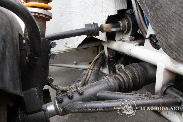

Dimon-T писал(а): Подскажите, плиз, в чем ошибка такого управления? А то у меня нечто подобное планируется - рулевая рейка с ГУРом через ШС соединяется с тягами рулевыми. Только перед передней осью. Исправлю, пока не поздно.
Ошибка не в комплектующих :wink: а в Геометрии :ok:
Геннадий Хаинов
Сообщения: 739
Зарегистрирован: 12 май 2010, 20:40
Сообщение Геннадий Хаинов »
Dimon-T писал(а):
Геннадий SPb писал(а): P.S. Тут, кстати, по фоткам клона нашего 05 проекта увидел вопиюще безграмотное решение рулевого управления. Похоже тот, кто внедрял рулевой механизм, даже представления не имеет о кинематике трапеции.
Длина рулевой тяги и высота расположения рулевого механизма - вещи не произвольные, а являющиеся следствием кинематики подвески. Определяются они либо построением кинематики на чертеже, либо расчетом. Как именно это делается - на пальцах не объяснить, читайте Раймпеля.
Ошибки в рулевой трапеции - как неверная длина тяги, так и неверная высота механизма - приводят к тому, что при ходах подвески меняется схождение. И машина начинает самопроизвольно подруливать. Причем, ошибка по высоте гораздо страшнее ошибки в длине, т.к. в этом случае при перестроениях рулевое начинает самопроизвольно разбалтывать машину.
На данной картинке очевидно, что рулевая тяга слишком короткая. При таком расположении рулевого механизма ее длина в любом случае должна быть больше длины рычага. Это особенность подвески МакФерсон. Вспомните "восьмерку" - почему у нее рулевые тяги идут от центра машины?
Vitalya32
Сообщения: 725
Зарегистрирован: 09 окт 2013, 15:10
Откуда: Брянск
Сообщение Vitalya32 »
У восьмерки да
А скажем макферсон ФВ гольф пасат 2-3
Либо всевозможные ниссаны тойоты мазды с нижне расположением рулевой рейки
Там тяги коротенькие,примерно начинаются от оси крепления рычагов к кузову/подрамнику

Vitalya32 писал(а):У восьмерки да
Предположу, что на указанных машинах ход подвески уложится в 10см и этим обусловлен допуск используемого рулевого.
Геннадий Хаинов
Сообщения: 739
Вы сами и ответили на вопрос. При низкорасположенной рейке тяги короткие. Если точно на оси рычага - то длина тяги равна длине рычага.

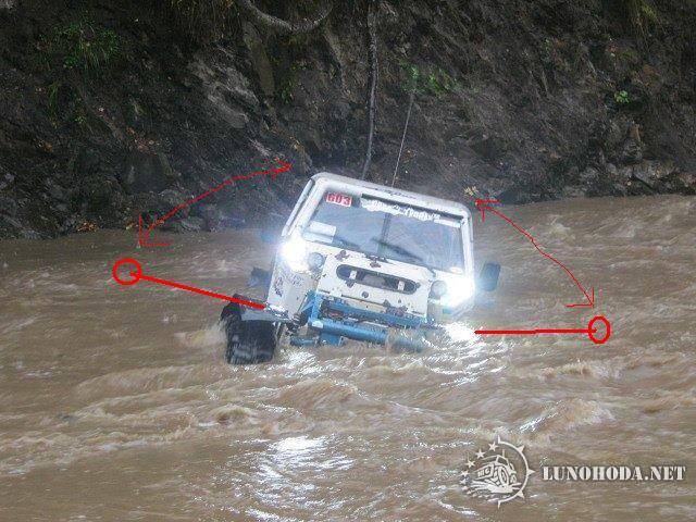

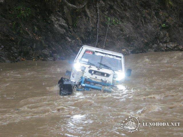

Как бороться вот с это проблемой
Кренит при малейшем течении
а у меня нет боковых стекол,машина начинает черпать через дверь,набираться
вот фото примера поведения на машине Монгола

Vitalya32 писал(а):Как бороться вот с это проблемой
Никак. Маленькая ширина водоизмещающей части и высокий центр тяжести. Чудес не бывает.

Как вариант - опускающиеся на тягах откуда-нидь с крыши трубы-поплавки...
Типа так:
Я так делал на первой лодке своей самодельной. Она тоже получилась слишком узкой (1,2 метра) и было очково сидеть на ней среди Волги :)))
Vitalya32
Сообщения: 725
Откуда: Брянск
Как вариант думаю увиличить водоизмещение над колесами,есть чуть места сантимов по 20 по высоте и сантимов по 25 по ширине,уменьшив размер колесных арок.
Ходы подвесок не большие,много не доходят до брызговиков.
только спасет ли это?!...
ватер линия у машины где то по нижнему углу двери,чуть ниже на 2см,в сухом виде,и в загруженном и подмокшем по нижнюю петлю двери
