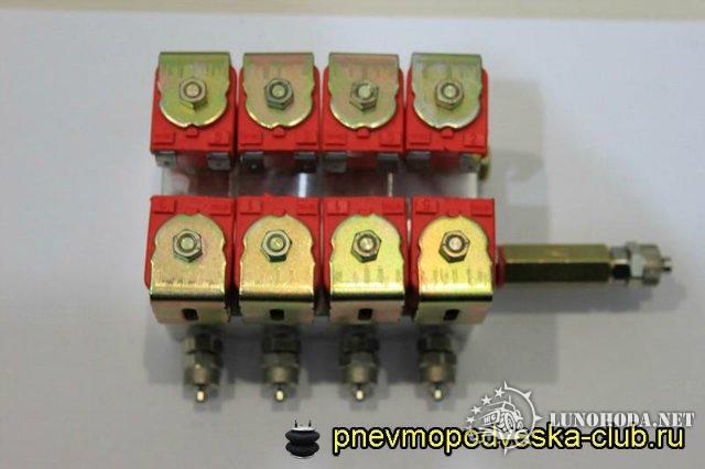

Вот нашел хороший вариант, 4 отдельных контура подачисброса.

Самоделкин ПТЗ писал(а):Вот нашел хороший вариант, 4 отдельных контура подачисброса.
Совершенно верно, это электропневмоблок, я думал сейчас их уже не достать. Такие пневмо распределители стоят на пневмо роботах или манипуляторах. Тогда сам бог велел вывести все на центральный джойстик. А промежуточное значение можно ловить, включил поднятие, поднял на сколько надо и выключил - каждая камера заблокирована. Интересно на сколько хватит без подкачки?
