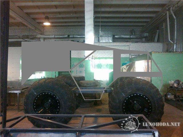

сегодня немножко порисовали

Олег Икон
Сообщения: 1349
Имя: 89528066218
Откуда: Томск
Сообщение Олег Икон »
Юрий Жилин
Почему такой широкий дверной проем? И какие двери планируете? [:})

Юрий Жилин
Сообщения: 1423
Откуда: Вологда
Сообщение Юрий Жилин »
Олег Икон
Юрий Жилин
