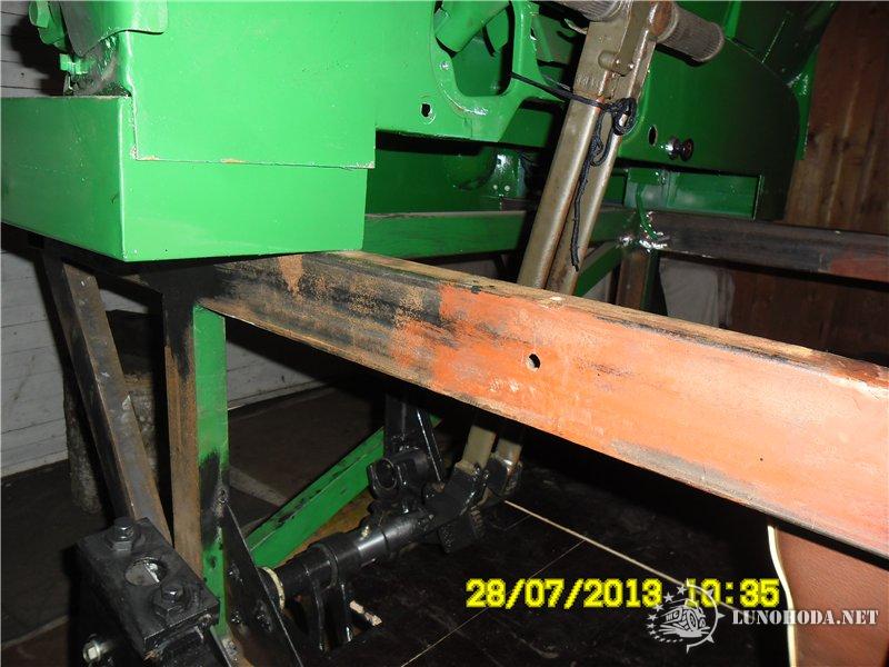

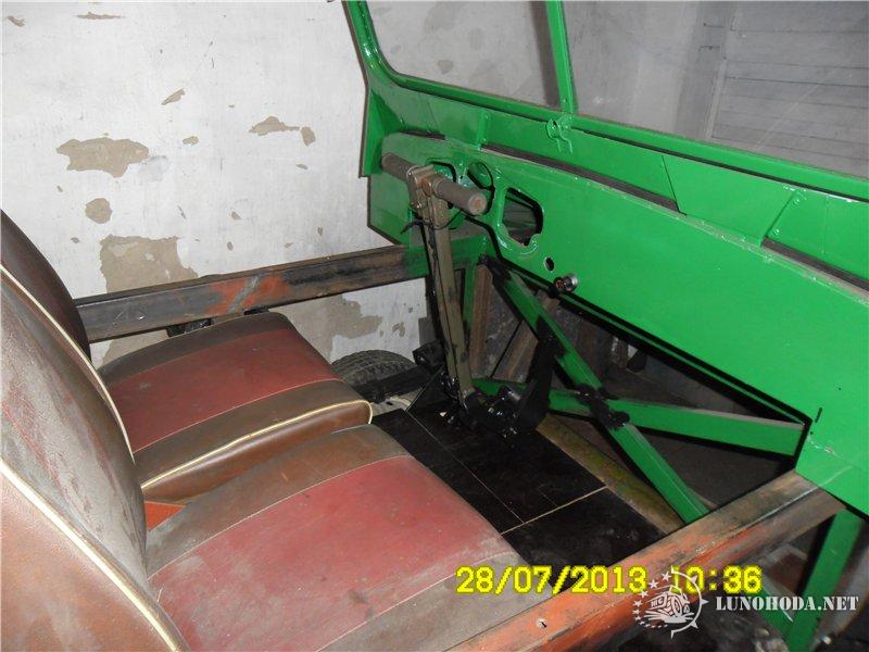

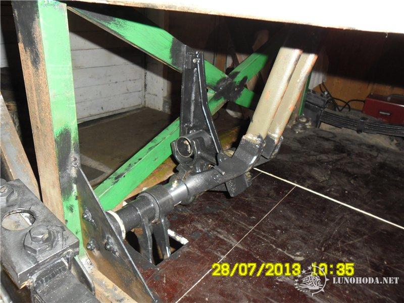

Бандерлогин последняя фотка хороша - душу греет :) :roll:
Бандерлогин
Сообщения: 966
Откуда: Великий Новгород
Сообщение Бандерлогин »
oleg 54
Тогда всмотрись в нее, чего там не так? :yahoo:
oleg 54
Сообщения: 3751
Имя: Олег
Откуда: Новосибирск
Сообщение oleg 54 »
Бандерлогин
Бандерлогин писал(а):Тогда всмотрись в нее, чего там не так?
А что там всматриваться-то - рычаги на лентах и на выжимных перевёрнуты , "неправильно" . Ну и переднее крепление ГП другое .
Бандерлогин
Сообщения: 966
oleg 54 писал(а):А что там всматриваться-то - рычаги на лентах и на выжимных перевёрнуты , "неправильно" . Ну и переднее крепление ГП другое .
Не попал, она в длину короче оригинала почти на 100 мм
oleg 54
Сообщения: 3751
Имя: Олег
Откуда: Новосибирск
Сообщение oleg 54 »
Бандерлогин
О мляха-муха :shock: - точно, обрезание сделали , а нафига %) .
Бандерлогин
Сообщения: 966
Так не входил в готовое шасси вездехода. Пришлось резать редуктор и ставить ГП военного УАЗа. Но получилось хорошо, даже самому понравилось :)))

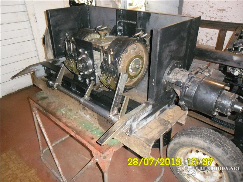

Бандерлогин
Какой же теперь двигатель будет или вообще строительство остановилось ? :(
Бандерлогин
Сообщения: 966
Стройка продолжается, параллельно строю дом, поэтому такая и скорость. Работать опять-же приходится... :)))
Старый силовой агрегат с дифом переместился в барахолку: http://lunohoda.net/forum/viewtopic.php?t=9540
Новый двигатель - на выбор есть два мерина 3 л. и 2.5 л, атмосферные дизели. Разберемся что поставить. Подвеска доделана, узел поворота тоже, на охлаждение и выхлоп заготовки лежат, начинаю кроить гусеницы.

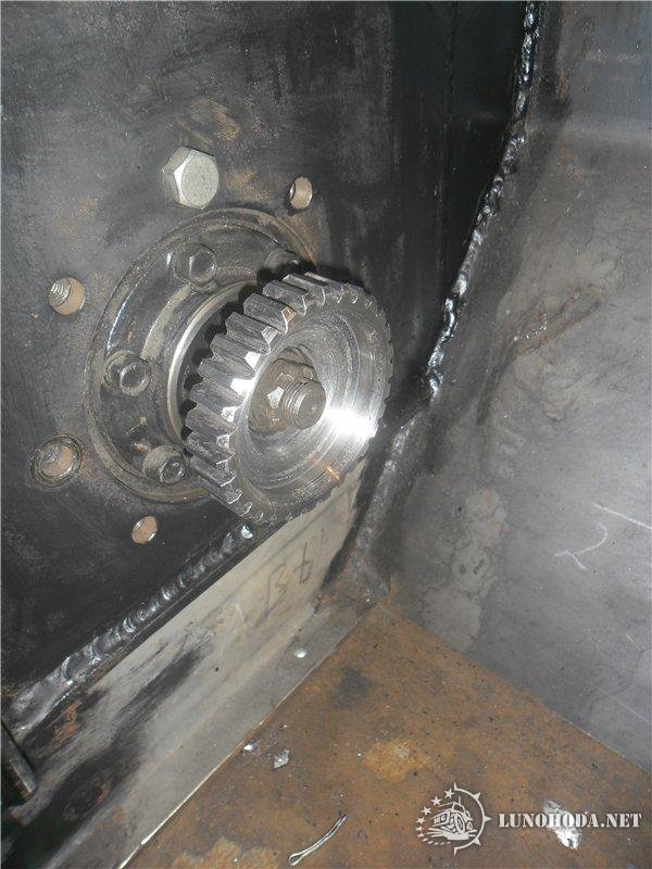

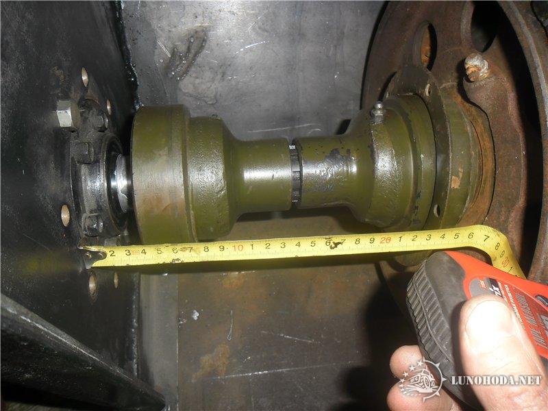

Бандерлогин

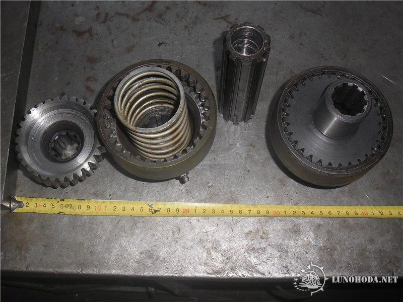

Здравствуйте. А как будут карданы от бортовых к зубчатым фланцам крепиться?
Бандерлогин
Сообщения: 966
Rochin2
Самодельными же зубчатыми муфтами, т.к. карданы не проходят по длине, да и зубчатки покрепче будут.
motorist
Сообщения: 77
Зарегистрирован: 24 фев 2010, 14:41
Откуда: СПб
Сообщение motorist »
А чем обоснована смена двигателя?
Бандерлогин
Сообщения: 966
Объем двиглов больше - следовательно и крутящий момент больше. А разница в весе между двигателем с АКПП и этими невелика, на это махнули рукой. Вот как-то так.
Mosrentgen
Сообщения: 317
Зарегистрирован: 02 окт 2012, 10:07
Сообщение Mosrentgen »
Очень интересно про муфты зубчатые.тоже карданы не помещаются.(((
Варим красим лоботрясим
Бандерлогин
Сообщения: 966
Зубчатые муфты: Груши от Газ-71, валы и внутренние шестерни самодельные.
Жестяные кожухи условно не показаны :)))
