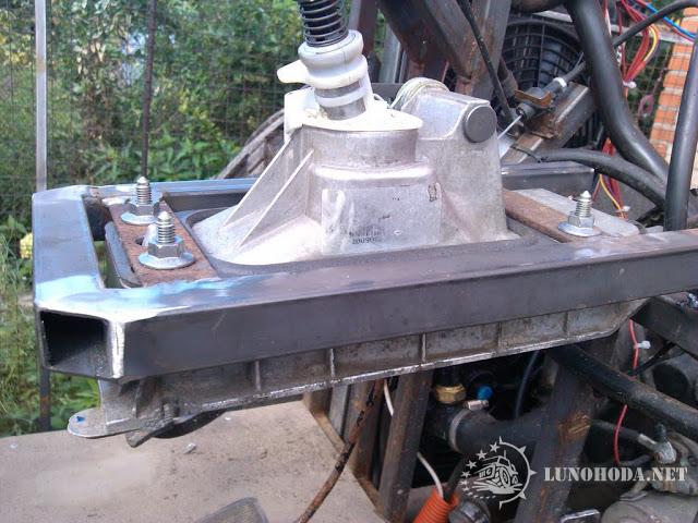

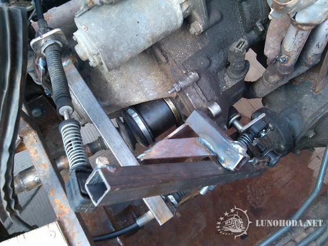

Модернизировал переключалку передач.
Кулиса с тросами от шкоды фабии, наконечник стойки стабилизатора от какого-то хундая, остальное - художественное выпиливание по листу, болтам и трубе 1"x1".
