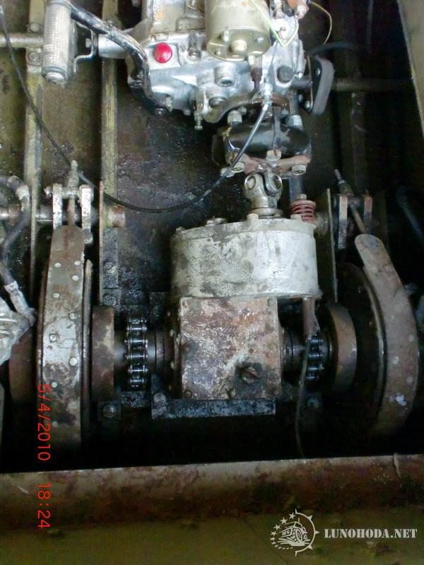

а есть детальные фотки?? если не затруднит пополните нашу коллекцию..
http://lunohoda.net/forum/viewtopic.php?t=6806
кпп не выходила из строя??, всё-таки от мотоцикла, не очень внушает доверия..
очень хочется всё разглядеть внутренности этой штуковины, если будете разбирать, дайте нам знать..

КПП вышла из строя, говорили изготовители, лишь один раз - когда включили заднюю и переднюю одновременно - по причине поломки блокировки - и то приехали на 4 пониженной.
Сцеплением пользоваться как у 34-ки - только для переключения на ходу и включения передачи, трогаться на фрикционных лентах.
Рожа в Егоре на грузовом прицепе - моя, переворот, полынья, в болоте тоже ваш покорный. Короче, покатались.
Кстати, с помощью кикстартера этого однажды заводили поутру по причине севшего аккумулятора.

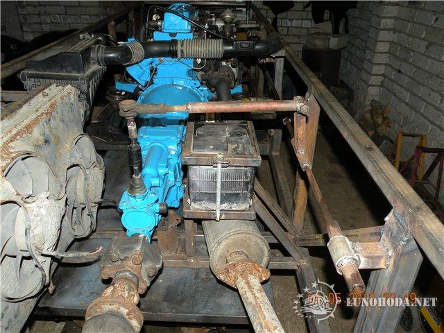

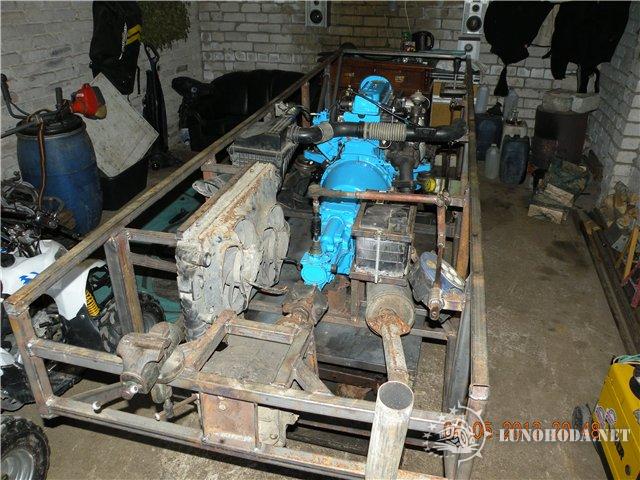

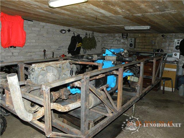

Всем привет! вот что пока смог зделать, не много но всё же :)

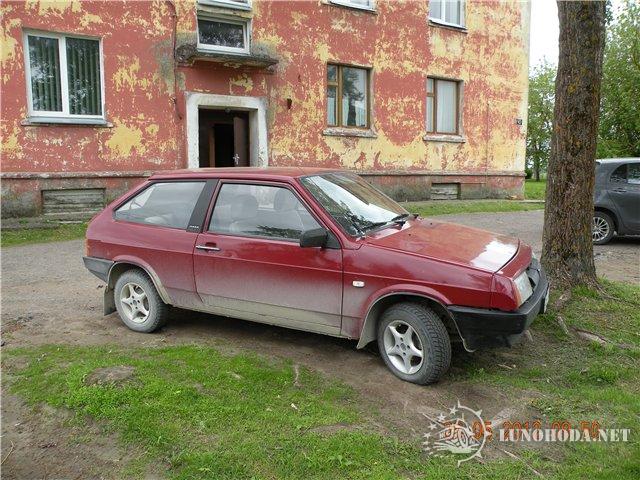

А вот мой донор на моего ЕГОРА....

Andrus я конечно не спец, вернее совсем не спец в строительстве гусеничных вездеходов, но стоит ли так "размазывать" узлы по пространству? ведь все можно разместить ближе к двигателю и будет больше полезного пространства для багажа. радиатор например, непосредственно рядом с двигателем, аккумулятор над КПП.....

oleg 54
Сообщения: 3751
Имя: Олег
Откуда: Новосибирск
Сообщение oleg 54 »
вовочка
Наверное о развесовки думает , :oops: .
вовочка
Сообщения: 4966
Сообщение вовочка »
oleg 54 так это феррари получится - двигатель сзади, двухместная, а барсетку положить некуда :(
развесовка-то я думаю должна определяться с учетом человеком и багажа. или я чего-то не понимаю :oops:
Трактор Т2
shap
Сообщения: 1709
Имя: +7922667377 4
Откуда: Коряжма.
Сообщение shap »
вовочка писал(а):Andrus я конечно не спец, вернее совсем не спец в строительстве гусеничных вездеходов, но стоит ли так "размазывать" узлы по пространству? ведь все можно разместить ближе к двигателю и будет больше полезного пространства для багажа. радиатор например, непосредственно рядом с двигателем, аккумулятор над КПП
Andrus А сам то куда садиться будешь?
@= Или рядом будешь ходить? :)))
oleg 54
Сообщения: 3751
Имя: Олег
Откуда: Новосибирск
Сообщение oleg 54 »
вовочка
Я сам долго гадал , почему так , единственное что пришло в голову - развесовка , хозяин появится и объяснит . С задним приводом можно смело двиг. вперёд ставить - проблема охлаждения будет хорошо решена , и места полно останется ,
