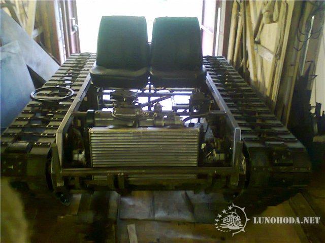

Радиатор с вентиляторами это от чего? :roll:
Драга
Сообщения: 474
Зарегистрирован: 17 май 2009, 21:33
Имя: 89056336348
Откуда: Ярославль
Сообщение Драга »
Арт писал(а):Радиатор с вентиляторами это от чего?
Радиатор и блок вентиляторов от нивы шевроле. Надеюсь на то, что с охлаждением все будет в порядке :oops:

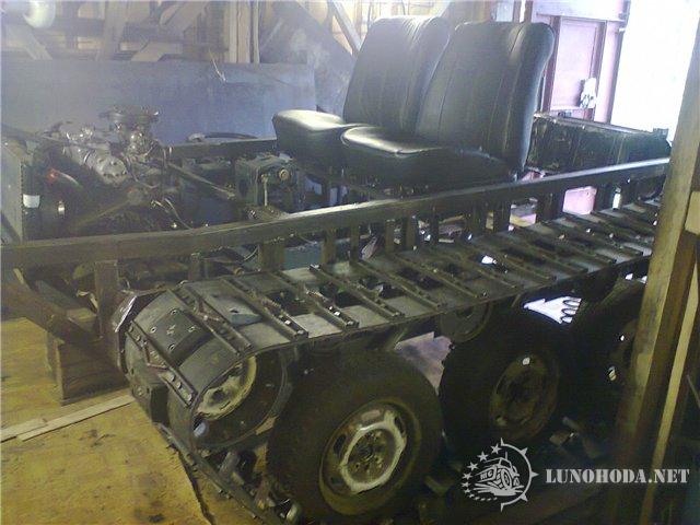

Помаленьку обрастаем. :)
URL=http://www.radikal.ru]Изображение[/URL]

Драга
а может радиатор надо сбоку? палки-ветки, набегающая волна грязежижи.... :oops:

вовочка
Такой совет мне уже давал бандерлогин. Дело в том, что не собираюсь я гонять напролом через леса и в страшные грязи вроде тоже. В основном, если все получится, то зимой на рыбалку по полям, по полям и на лед Рыбинского водохранилища. :)
