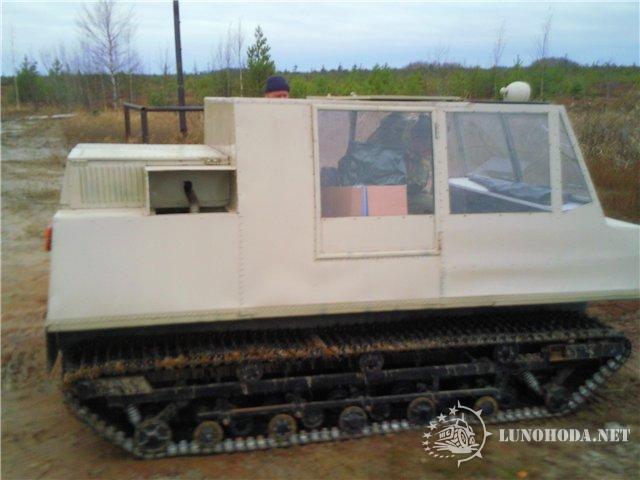

В таком виде какой он сейчас купать его опасно. Когда я первый раз купал свой он был еще 700кг. на крылья не ложился плыл только на узкой (90)см.ширине и давал такой крен , :oops: что если бы не крылья , нужен был бы перископ. А после загрузки 300кг. на нем можно танцевать. Он лег на крылья площадь резко увеличилась и стал устойчивым. И еще для того чтобы хорошо плыл от гусек , сделай впереди звездочки брызговики иначе вперед идет струя воды которая тормозит движение вперед , почти стоит на месте. С виду маленькая деталь а хорошо двигает вперед. Успехов в доводке.

Кузов был вот такой.
Да не за что... А вот по поводу брызговиков - :roll: Потому, что он будет у меня лежать на крыльях в воде! Кузов будет почти такой же!

Stac писал(а):Потому, что он будет у меня лежать на крыльях в воде!
Он будет лежать не на крыльях на воде, а по крылья в воде. Прошу не счесть это умничеством и придиранием к словам. Просто остойчивость, как и в случак с isupov_alexandr будет определяться лишь высотой центра тяжести и к крыльям отношения не имеет. По поводу хода в воде за счет перемалывания гусениц - нужен и брызговик в начале машины и отбойник прикрывающийй верхнии ветви гусениц, т.е. нужны условия для создания т.н. "гидродинамического туннеля". Часть "Бобров" этим страдала и плавала хуже г...на.
Очень хорошо устройство туннеля видно на фото БМП-1 - 3.

С крыльев начинается уширение корпуса. Это видно на аватаре isupov_alexandr :wink: Вес вездехода больше водоизмещения узкой лодки, поэтому осадка будет выше крыльев. А "лежать на крыльях" - это мы так выразились, но друг друга поняли. Про туннель: это хорошо, подумаю, хотя много плавать не собираюсь, главная задача не тонуть! :)))

Христос воскрес. Стас боковые навесы не нужны. увеличивает габарит,вес и по лесу все это позагибается .Тем более что плавать негде. Плавает с передним брызговиком отлично. У меня сейчас тоже вес больше водоизмещения узкой лодки. Я бываю у сестренки на даче в Порховском р-не тоже 240км от Питера. Расстояние конечно приличное а увеличивается по времени ежели выехать в пятницу под вечер. Когда начнешь красоту наводить?
