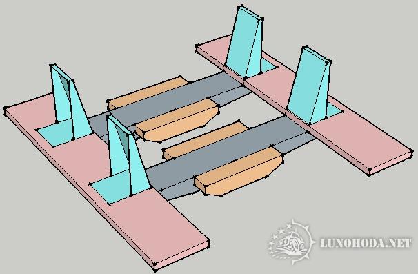

ширина для зацепа зуба (их два): 50 мм., 10 мм на допуски, итого 40 мм с каждой стороны.., незабывайте что расчёты для маленьгого вездехода, для строящегося вездехода в этой теме, некоторые рамеры можно увеличить в двое..dil писал(а):KIBERDOG
А в твоём варианте зуб звёздочки за что тянуть будет и где поместится? в 20 мм?
KIBERDOG
- Сообщения: 1728
- Имя: iPhone 3G
- Откуда: 76 RUS
да, так и нуна сделать, теория это одно, а практика другое.., только ещё нужно умножить очучения на скорость вездехода..aleks727 писал(а):KIBERDOG
Можно проверить практически. Взять доску, прибить бруски 20*40 штук 10 и проехать по ним на машине. Только подвеску на машине нужно убитую.
вспоминаю как ездил по брусчатке и когда заезжал на эстакаду, где наварено чего-то для зацепа, не сильно приятные воспоминания..

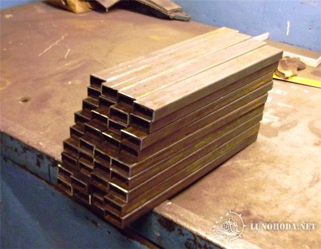

Приобрел газ. Заправил газовую смесь. Варит-сказка!!
Доделываю траки. Уже весь пропах запахом резаных дисков от болгарки.
Вот немного заготовок
Юкон собирал вездеход с 2008г. Решил "рвануть" за 6 месяцев. Тяжко

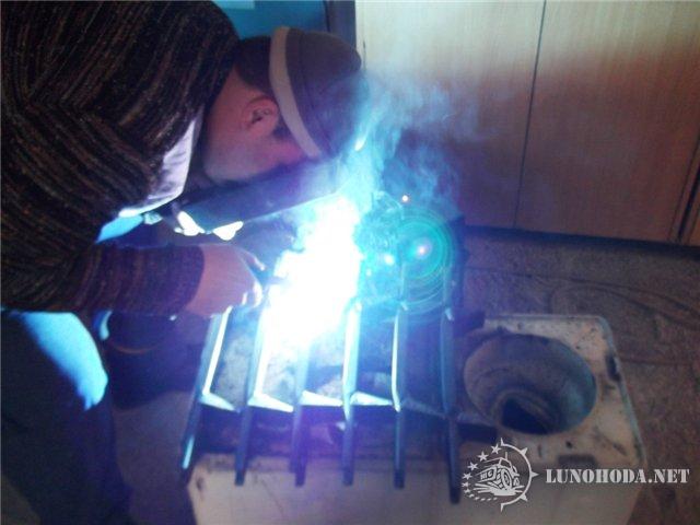

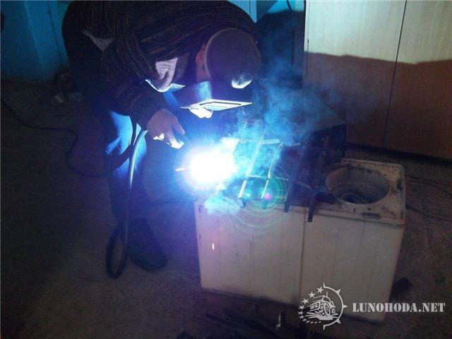

Осталось заварить 25 траков.
Вот фото варки полуавтоматом в среде аргона.
варит сын.
Нужно привыкать. Критично к количеству смеси. Переборшишь, стреляет как углекислота.
варит сын.
