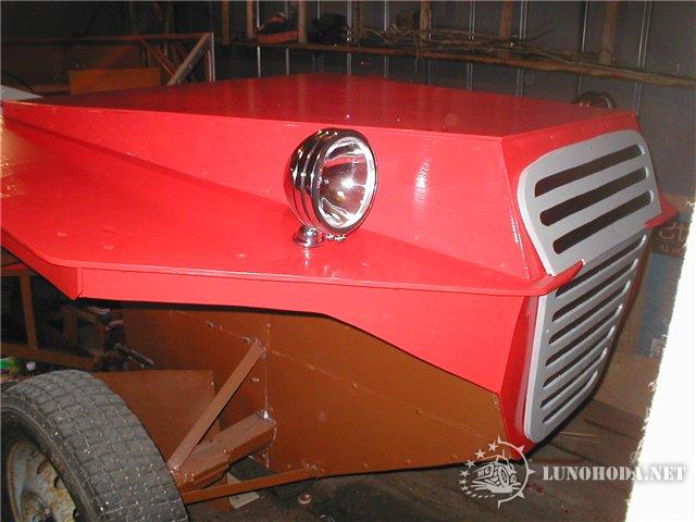

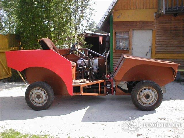

Видны этапы покраски, коричневый слой для пропитки фанеры (эмаль для пола ПФ 115), потом серый (жидкая шпаклевка скрыть текстуру фанеры), потом декор - Садолин

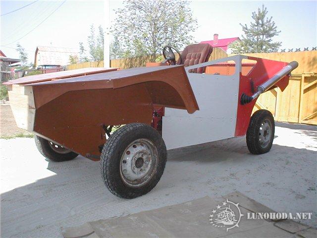

Слав, а что тогда лучше? Если оторвется ограничитель, погнется кардан, порвет шрусы, оторвет что нибудь в редукторе переднего моста, Я пока определил место встречи кардана и рамы - дальше нельзя, а вот усиливать или нет решил подумать. Вывесил переднее колесо, попрыгал на нем, родные колеса меня полегче будут (каждое кг по 60), вроде ничего, можно наварить косынок, но тогда уйдет на испытание сам узел перелома, в первом случае машина останется на колесах, а вот если порвать УП, она встанет на коленки и тогда ее даже на буксире не потащишь.lunatik писал(а):показанный ограничитель имхо выломает при первом серьёзном препятствии
