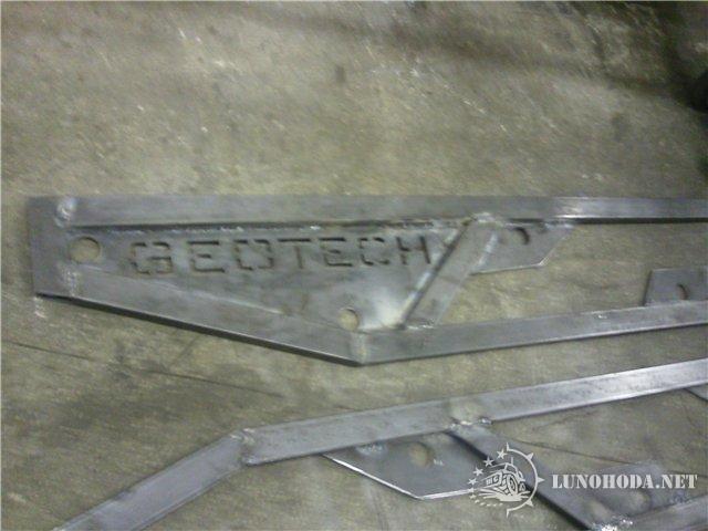

кстати новые фотки)
почти готовы рамкиусилители
примерили))
Serge
Сообщения: 48
Зарегистрирован: 01 дек 2010, 00:13
Откуда: Петропавловск-Камчатский
Сообщение Serge »
Для меня пока не понятно где перед у вездехода, а где зад :)
KiraY
Сообщения: 142
Зарегистрирован: 13 дек 2010, 00:37
Откуда: СПб
Сообщение KiraY »
Serge писал(а):Для меня пока не понятно где перед у вездехода, а где зад :)
Бывает)))
Если смотреть по первых проэктах то зад наверное где ведущие звездочки. :)

KiraY
GEOTECH название компании которая заказала постройку вездехода или что это ?
И мне кажется на этом вездеходе будет установлена бурильная установка я прав ?
