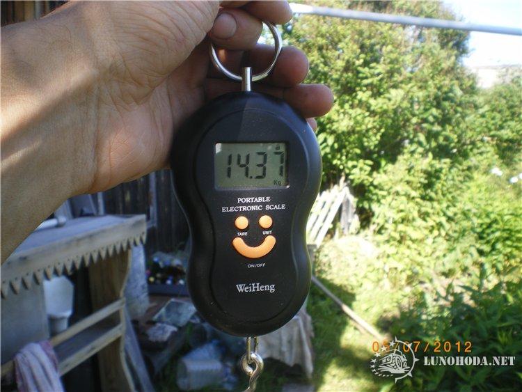

Ширина накачанной покрышки 32-33 см по бокам и шире не получится. Это если диск сделан 30см. Диск такой ширины не нужен! Делай 26-27, чтобы на низком давлении покрышка не отходила от борта. Иначе качать сильно придется чтобы камера ее раздавила. Диаметр ободрыша ровно 1000 на всех. Плюс-минус сантиметр. [:}) Вес у меня получился 15кг/шт

Stepech

Сообщение Stepech »
Обычная, К-70.

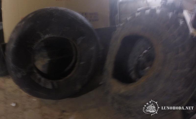

Подскажите пожалуйста как на разрезанном диске от ижа держится покрыха от 66?не проворачивает есть у кого опыт эксплуатации и запорное кольцо делать из половинки диска или забортируется и так?Спасибо!

саня71 писал(а):Привет всем ! Подскажите резать покрышки 66е также до хруста?смотрел видео но там лаптя драл мужик и сколь выдирать проволок?
Пробовал выдрать потрох с К-70, окозалось два пучка корда.
Скорее всего тебе нужно выдрать 1 пучок и резать до хруста , а потом сдирать все вместе с первым пучком.
Сделай надрез по корду , чтоб пучки увидеть.
мне попалась покрышка старая, корд гнилой но для тренировки подошла.:)
потрох выдрал
