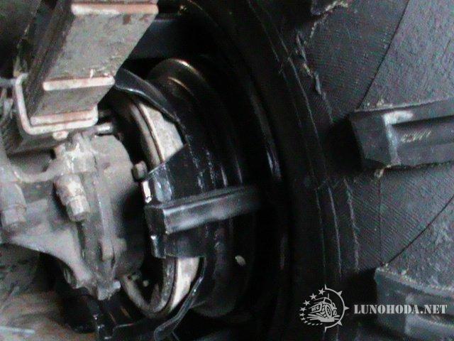

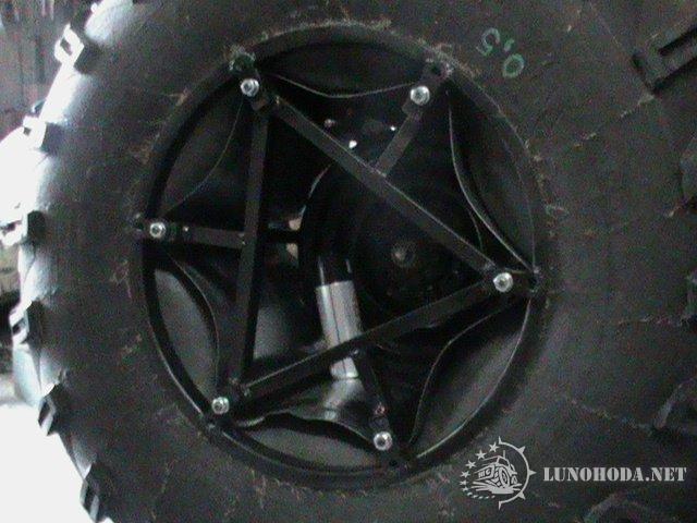

viktor D
ободрыш от ляптёжника.мост с редукторами от уаза.Диск на половину торчит-тоесть колесо отвёл от рамы.Будь любезен подскажи :wink: как долго проживут шкворни и подшибники? [:}) Машинка 1800кг.

Миллер писал(а):viktor D
Добрый день.
Я так понимаю мост уаз стандартный.Давай посчитаем.Треколисты конструктора всем известного вездехода пошли по пути упрощения конструкции.Вставили большой редуктор,бортовые,при зтом передние полуося с чулками остались стандартные.Смещение редуктора уаз 190мм следовательно мост текол стал шире на 380мм,на одну сторону шире на 190мм.Задний мост подогнали под размер переднего.
Создатели колес придумали такой термин как ВЫЛЕТ-это расстояние от внутреннего обода до центральной пластины которая одевается на ступицу.
На колесах трекол и арктиктранс при ширине колеса 530-700мм вылет составляет на разных моделях 170-280мм это достаточно много.Много то что остается по другую сторону от ступици наружу.При широком мосту уаз и таких колесах все это вмещается в стандартную раму уаз.Все что я знаю у треколов есть проблемы с полуосями и шестерня-вал в бортовом.
У тебя неизбежен перегруз шкворней и ступичных подшибников,вес 1800кг это серьезно.Или очень ограниченый угол поворота.Как долго проходит зависит от нагрузки сложности эксплоатации.

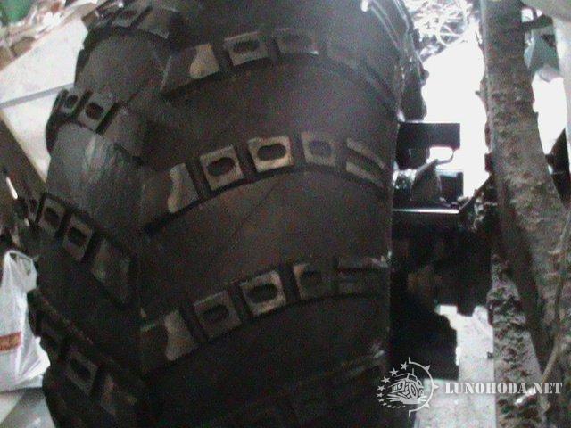

viktor D писал(а):Хотелось бы увидеть все это наглядно.
Благодарю за отзыв. Мосты укорочены с обоих сторон.

Сообщение юрий чиж »
Да, прет как танк вот это сила!!! [:})

viktor D
Сообщения: 238
Зарегистрирован: 27 мар 2010, 05:15
Имя: 89142534391
Откуда: Мирный.Якутия
Сообщение viktor D »
Миллер Здравствуйте.
Впечатлен,смотрится достойно,утебя своя страничка на форуме есть?
Камеры изнутри в дисках надо закрыть получше,закрыть от проколов и уменьшить грыжи ато камеры долго не проживут.
