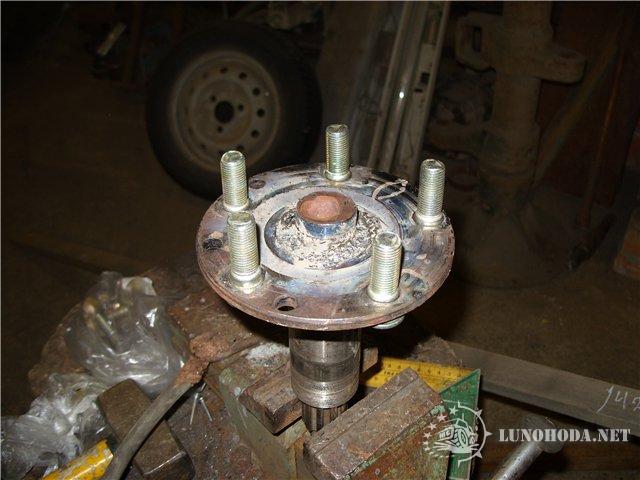

Сообщение Кулибин »
Готовый вал переднего колесо , шпильки УАЗ .
