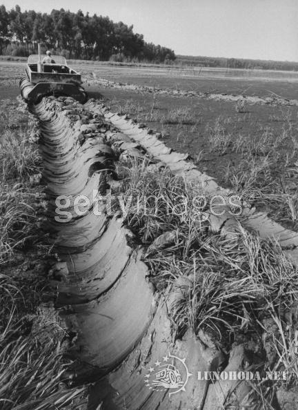

Вот и след.В тайге интересно такой же будет? :)))

Shnek писал(а):Изображение
Он не для тайги, по крайней мере летом, пневматики всеж быстрее двигаются. А вот на этом самом поле аэрации кроме шнека только СВП двигаться сможет, правда говном все окрестности закидает :)))
