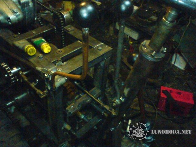

Сегодня вот делал узел переключения передач, но получилось фуфло, это видимо самый корявый узел будет...

Хотел прицепить так
но халява не покатила... :stop:

Я так делал, не шедевр конечно но работает чётко и удобно.
Только расстояние от плоскости до оси уменьшить надо, легче включение и чуть длиннее ход ручки.

Мне нужен был реверсивный механизм, ибо ЗАЗовская коробка работает наоборот, да еще рулевая перекрывает ход рычага ибо коробка над рамой. У меня с первого захода редко выходит как хочется :), напрягу череп чегонть сделаю.

Thor17 писал(а):Мне нужен был реверсивный механизм, ибо ЗАЗовская коробка работает наоборот
Всмысле первая влево и назад, а вторая влево и вперёд?
У меня на луазе также, ни чего сложного, привыкаешь за 5 минут, 8P

На этой коробке первая будет вправо назад вторая вправо вперед, а задняя влево вперед. Все зеркально от нормальной :)

Перемещение штока одинаковые на КПП 30ки и 40ки, перемещение ручки будут зависеть от ориентации КПП на машине и схемы механизма.

Вот и я про то же, КПП стоит задом на перед, оттого и хотел реверсировать. Ниче какнить вывернусь :)

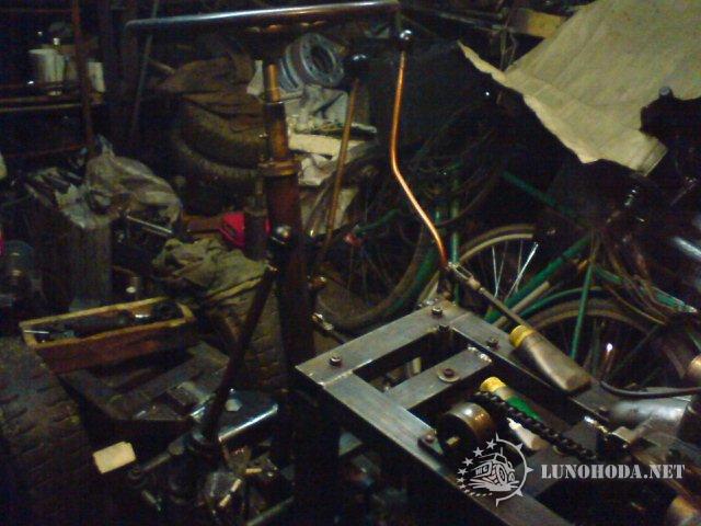

Приделал основные ручки
Остались основные ножки...

Повтыкивал педали
