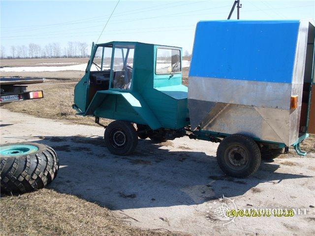

как с колесом разберусь, хотя бы камеру...............
При заезде в сервис наехал на лапу подъёмника см 15 высотой, заметил только по характерному стуку подъёмника и по жестам оператора 8P, на больших колёсам вообще не чувствуешь большую часть неровностей, вообще практически не тресёт, хотя колёса были перекачены

Погрузили на эвакуатор, места хватило ещё и для колёс......... ещё два в "трюме"
Гремяка ещё 25 км до цели. Переобули на большие колёса и дальше своим ходом по асфальту.
60 км/час по дороге шёл легко, канавы проходил без раскачки. Скорость замерена по спидометру сзади едущей машины :wink:
Сидят все 8P. Снег как крупа, под ним лёд. Квадрик 4ВД, УАЗ с цепями
Квадрик в четвером вынесли на руках, дёрнули им чуть чуть вездеход, а вот УАЗ не сдавался......................Спас ситуацию только Т-40М
Не много покатались просто по грязи идёт на 4 везде на одном передке...............даже не интересно :(
Просто пейзажи........ снега практически нет :( на поле нога проваливается см на 15-20, вездеход идёт легко
вот отсюда грязь попала на крышу "трюма". След на поле не мой, мой еле заметный на дороге
а эт надо наверно запостить в тракторный раздел..........такая резина стоит у отца на телеге 8P

Кстати в субботу весь город был в гаишниках, проехали мимо четырёх патрулей, не остановили.............на стационарном посту остановили посмотрели документы на двиг........поинтересовались что это такое и куда везу..................и отпустили с миром................ 8P
Сегодня разобрали порванный привод, без моего участия............развалился сепаратор и шарики высыпались в пыльник :( Ерунда, легко чиниться, но есть другая проблема вылетает задняя, по-моему кулиса не довключает :(
