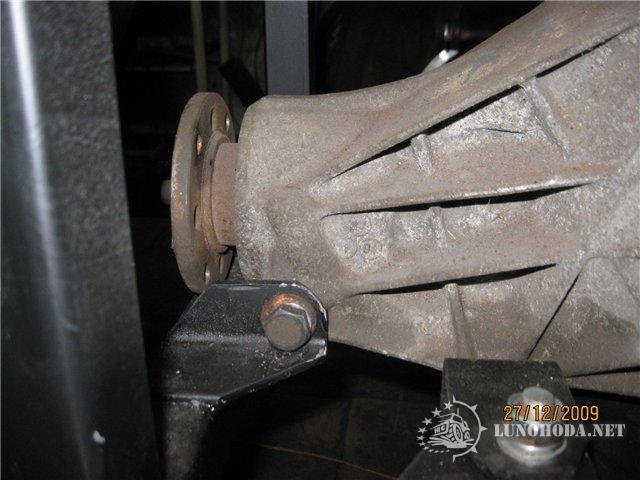

Игорь а как редуктор к раме крепил?
На стандартные точки крепления моста. Болтами через кронштейны.
Без резинок, жестко.

Mongoose писал(а):На стандартные точки крепления моста. Болтами через кронштейны.
Без резинок, жестко
Игорь я что то не пойму почему тогда много болтов?
Игорь а можно фото поближе? Что то я не въеду.

sergej писал(а):почему тогда много болтов?
там всего 4 резьбовых (2*М10 и 2*М12) отверстия и 2 сквозных. много не получится.
что то не выходит. Игорь а где подкоренной?

sergej писал(а):там всего 4 резьбовых (2*М10 и 2*М12) отверстия и 2 сквозных.
Сквозной тока один.
Сфотаю.
Подкоренной на месте. В нижнем ряду.
Он же длинный, до середины уха.

Сообщение Mongoose »
sergej
Вот, вроде все видно.
Тут 2 задних болта.
