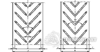

А если не пвх а любимую и используемую многими транспортеную ленту на беговую дорожку шевронного типа
Это же готовая беговая дорожка... По мойму ни у кого такой идеи невидел.
mmcl200 писал(а):Это же готовая беговая дорожка... По мойму ни у кого такой идеи невидел.
выкройку сложной формы нужно делать.

mmcl200 писал(а):используемую многими транспортеную ленту на беговую дорожку шевронного типа
Есть лента с пупырышками...

Шевронная транспортерка шириной 400мм. стоит порядка 4000руб. метр!!!
