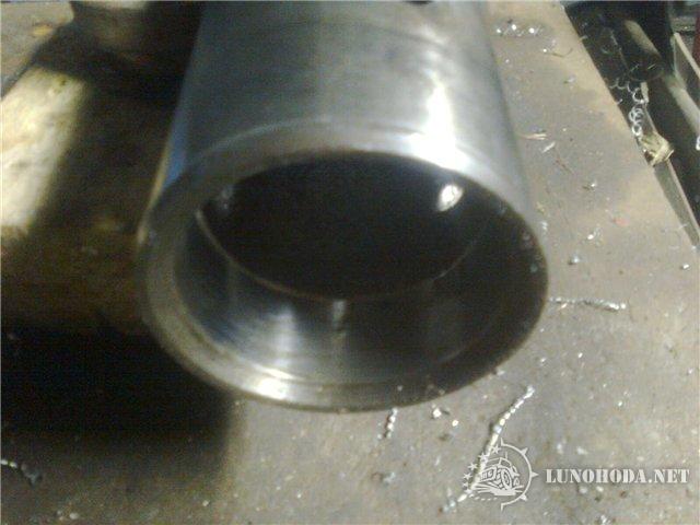

Если попадаете в центр электрозаклепки то сверла или фрезы на 16 мм. хватит для рассверливания, такого как на фото быть не должно. фото 11. Я имею ввиду след от невысверленной окалины.

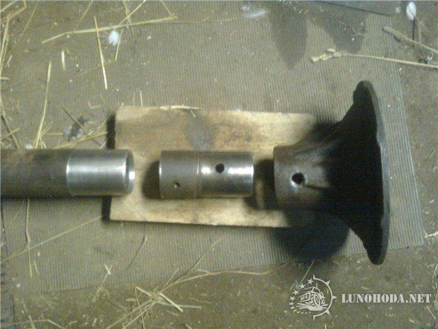

Далее все (чулок и полуось) в токарку, все обрезается на 145 мм. Та часть чулка что на фото посередине НИ В КОЕМ СЛУЧАЕ НЕ ВЫБРАСЫВАЕТСЯ, она еще послужит добрую службу при сборке моста. фото 12 и 13.

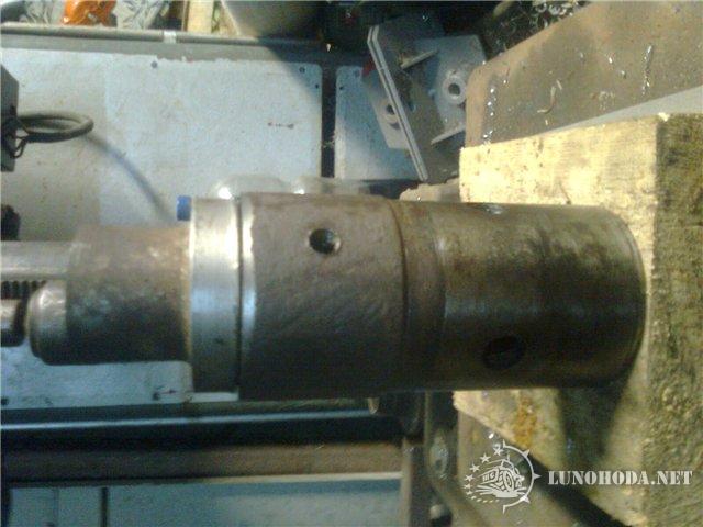

Средняя (выбрасываемая)часть чулка, что на фото выше, подвергается токарке. ЕЕ внутренняя часть (которая прежде заходила в корпус дифа) немного растачивется (около 4-5 мм.) фото 14.

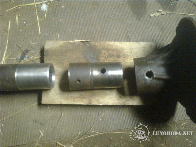

Подружившись с выколоткой (она применялась ранее для разбора чулка) получается вот такой дуэт. фото 15.

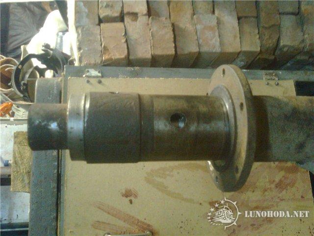

Затем данный дуэт одевается на чулок, который в свою очередь установлен на корпусе дифа. Запрессовываемая часть чулка слегка намазана моторным маслом, а корпус дифа подогрет паяльной лампой до температуры шипения плевка, не выше. Фото 16, 17, 18.

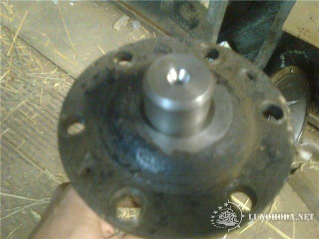

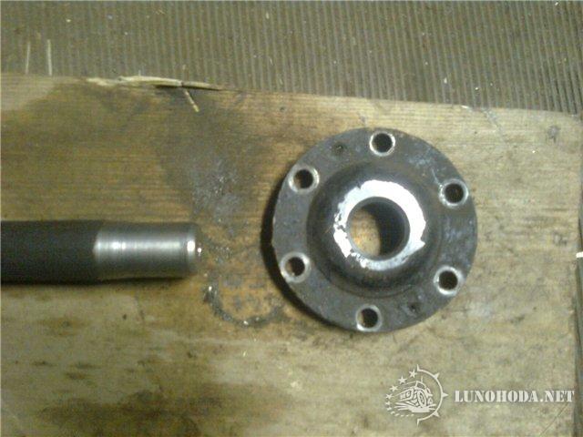

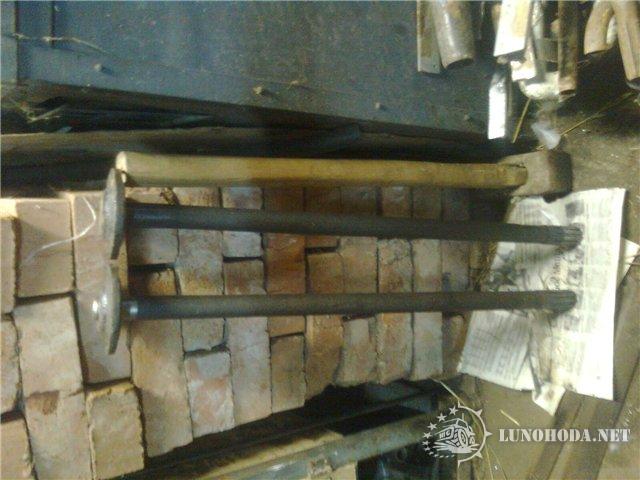

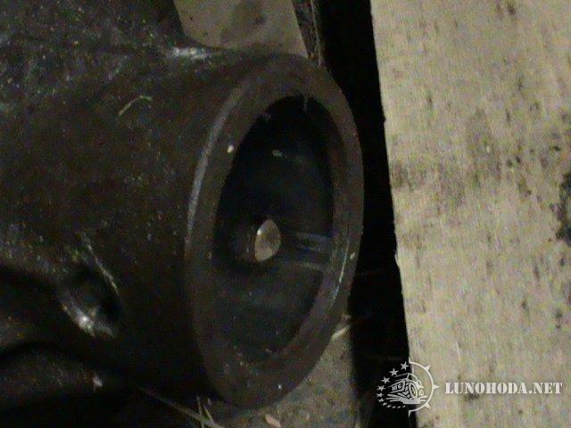

Теперь в обработку попала полуось (в идеале ее надо обменять, вы меняете заднюю длинную на заднюю короткую. Видимо мою заднюю длинную никому не надо) и я решил ее обрезать и заварить. Обратите внимание, полуось обрезается ТОЛЬКО В ЦЕНТРАХ. Фото 19-22.

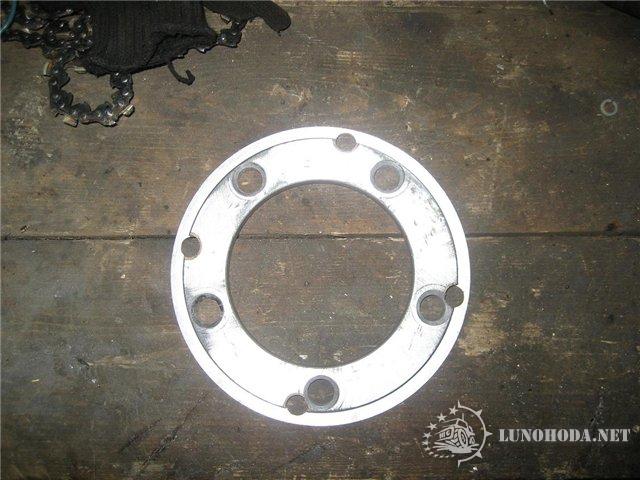

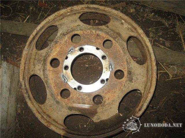

Еще одна деталь нашей фотосесии это переходник-флянец между ступицей УАЗ и колесным диском ГАЗ 52.
КОНСТАНТИН ВОЛКОВ
Сообщения: 53
Зарегистрирован: 11 сен 2009, 13:31
Откуда: ПЕРМСКИЙ КРАЙ, г.КУДЫМКАР
Сообщение КОНСТАНТИН ВОЛКОВ »
А вот и он встал на свое почетное место, привариваем его к диску.

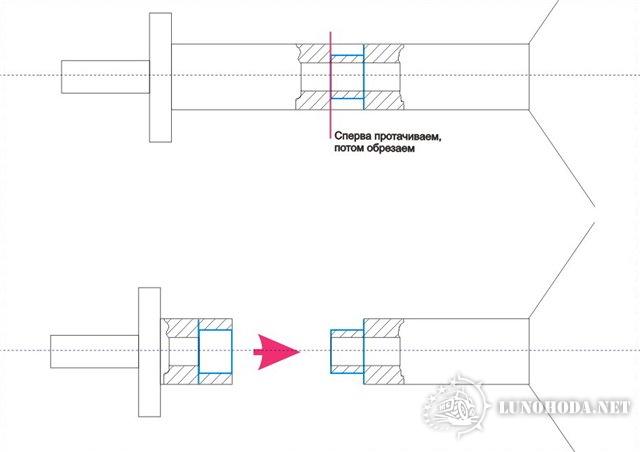

не помню, описывал здесь или нет. уазовские мосты при наличии токарного станка укорачиваются так:
чулок зажимается в токарный станок, в нужном месте в сторону картера делается проточка на половину толщины стенки, затем обрезается. получившийся отрезок чулка (ступичная часть) обрезаем как можно ближе к ступице и делаем внутреннюю проточку, чтобы одеть на проточку картерной части чулка. обвариваем.
