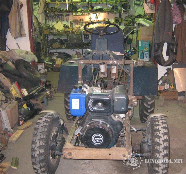

из доступных у нас.....кулибин64 писал(а):На мультикаре мост с блокировкой дифа.вовочка писал(а):из доступных мост с блокировкой - это только ГАЗ-66,
Мини трактор Т2 4х4 на мостах уаз и москвич РК Нива

Балка ГАЗ-53 диски от ГАЗ-53 колёса перед МТЗ, диф 66-го колея по минимуму около 1,2 по максимуму наверное 1,6 где то,вовочка писал(а):НО это уже совсем другие габариты.
посадочное ГАЗ-53 20 дюймов, ГАЗ-66 18 дюймов, можно чтонить и поискать. правда вес у балки 53-го

с предидущей схемой трансмиссии все было нормально. после первого выезда посмотрим - если будет быстро, то придется что-то думать (понижающий редуктор или вторую КПП). и с ЗиД-4,5 пахали нормально, а 10 л.с. это совсем за глаза!!Дмитрий78 писал(а):вовочка
У меня бензиновый мотор о 10 кобылах. Столкнулся с такой проблемой: при пахоте (вернее попытках пахать) на первой маленькая скорость, а на второй мощи движка не хватает.
Хорошо если тебя сия участь минует.
это самый простой и самый короткий вариант, НО медленная транспортная скорость и еще медленнее задняя. если только использовать военные мосты УАЗ без бортовых редукторов, то.....Саня писал(а):Ну если субъективно, то поставь от Оки или 2108 мощи будет за глаза.![]()
