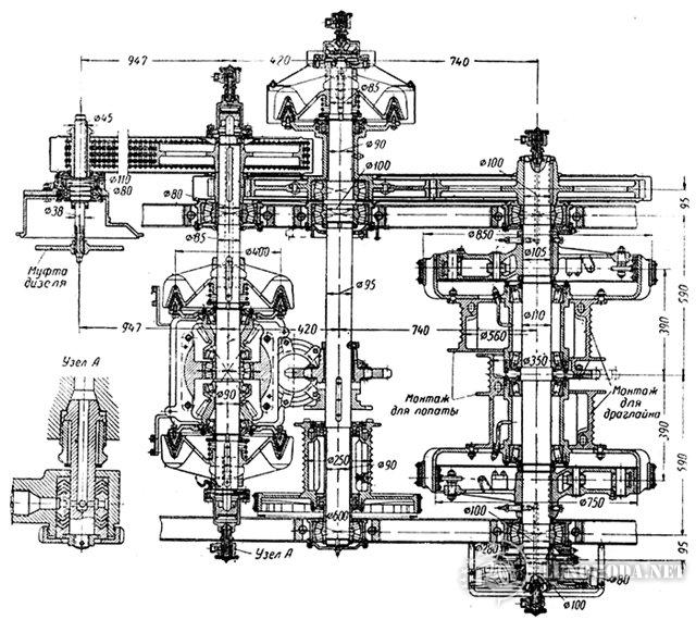

А ктонить слышал о драглайнах?
Я как-то, давно правда, был внутри такого экскаватора, там есть пища для размышлений по поводу фрикциона и тормоза.
Интересна правая часть рисунка:
http://www.techstory.ru/techinfo/e505_old_tech.htm

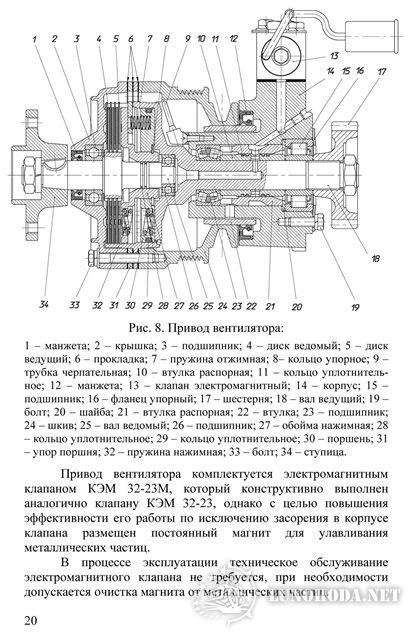

А еще вместо фрикциона можно использовать гидромуфту привода вентилятора от двигателя ЯМЗ, цена правда 10-15р.:
Нормальное состояние разомкнутое, давлением масла (от двигателя) происходит сцепление.
Александр
Сообщения: 533
Имя: 89129073909
Откуда: Нефтеюганск
Сообщение Александр »
Эд516 писал(а):А еще вместо фрикциона можно использовать гидромуфту привода вентилятора от двигателя ЯМЗ, цена правда 10-15р.:
Они на вентиляторах толком не работают, а крутить гусянки бред. :shock:
