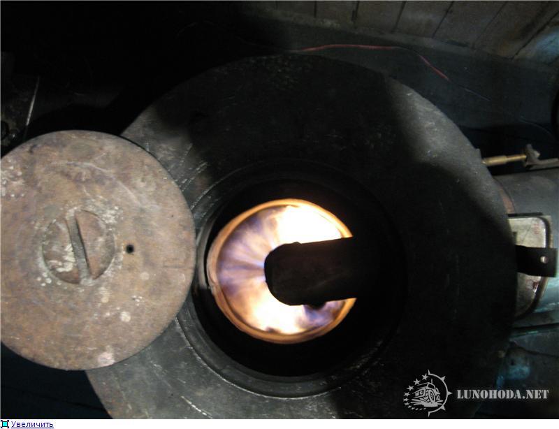

Отопитель для работы в теплице и гараже.Питание 12в. Ток потребления 2а. Есть маслонасос 0,3-1,1 л/ч.(мото+стеклооч. авто.)Подача воздуха на горение с отбором тепла у отводящихся газов моторчиком 5вт. Топливо подается по трубке в котел из нерж. 1мм.,кипит на дне,пары смешиваются с воздухом,горение идет в зоне верхнего ряда отверстий сиренево-желтыми язычками без копоти.
Температура на выходе взависимости от подачи топлива 200-300 гр. Конструкция разборная,легко повторяемая.Котел можно сделать из утильного отопителя ОВ-65/95, ОВ-1. Есть и недостатки. За 10 минут до окончания работы нужно рыхлить шлаковую массу для полного выгорания,иначе имеет место дымление в трубу. После отключения насоса трубку подачи топлива нужно вынимать,иначе возможно пригорание остатков топлива. Отопитель уверенно работает около 15 часов,без рыхления,далее возможно забивание шлаком или надо рыхлить.

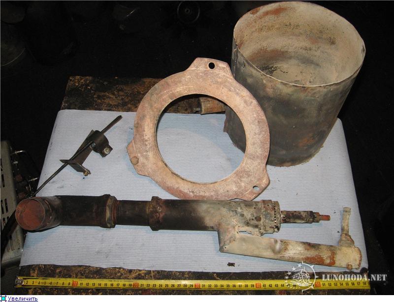

Схематичный рисунок.

baol Кожух отопителя сталь 1мм. 300 на600-800мм. Котел нерж .1мм. дно нерж. 2мм. Размер 200 на 200 мм. Съемный растекатель воздуха. Благодаря вставке на резьбах возможна регулировка как по высоте распол. отверстий, так и положения завихрителя по кругу. Есть ответвление подачи воздуха на завихритель. (отверстие на конце 6 мм.) Верхний ряд отв. 30 шт. Нижний- 13 шт. все 2,5 мм. Крышка-кольцо вн. диаметр 160 мм. нар. -240. Трубка подачи топлива от тормозной системы ВАЗ ,входит в котел на высоте 50 мм. от дна и на глубину 50-100 мм. Опытным путем добиваемся хорошего горения во взаимодейстаии с положением завихрителя. Труба выхлопа разборная. В нагнетателе воздуха моторчик МЭ 11 5 вт.

Сообщение kiril-10 »
baol Вид внутри.
