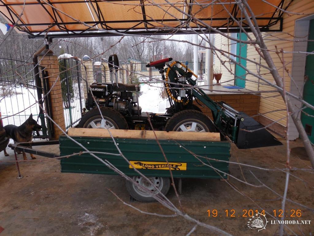

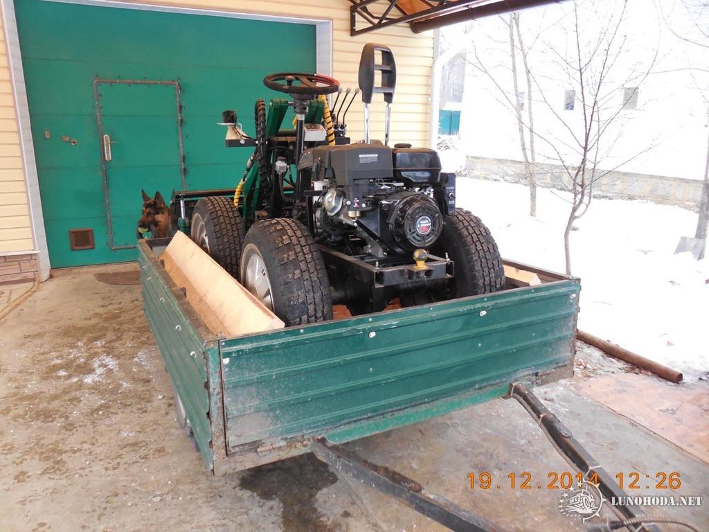

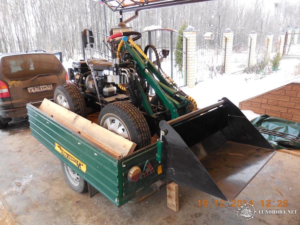

А вот собственно для чего придерживался, ломая голову, минимальных габаритов сего девайса. Кстати не специально, но развесовка получилась шикарной, прицеп можно катать вручную за дышло одному. [:-}

Саня привет . шикарный вид, все поделу. осталось ценник повесить.
думаю ты на этом не остановишся?
не так часто на форумах встретишь законченный проект.
хотя с навесным тебе еще можно поизобретать что то.
тему взбодрил!!
еще видео .
собаке сиденье приделай.

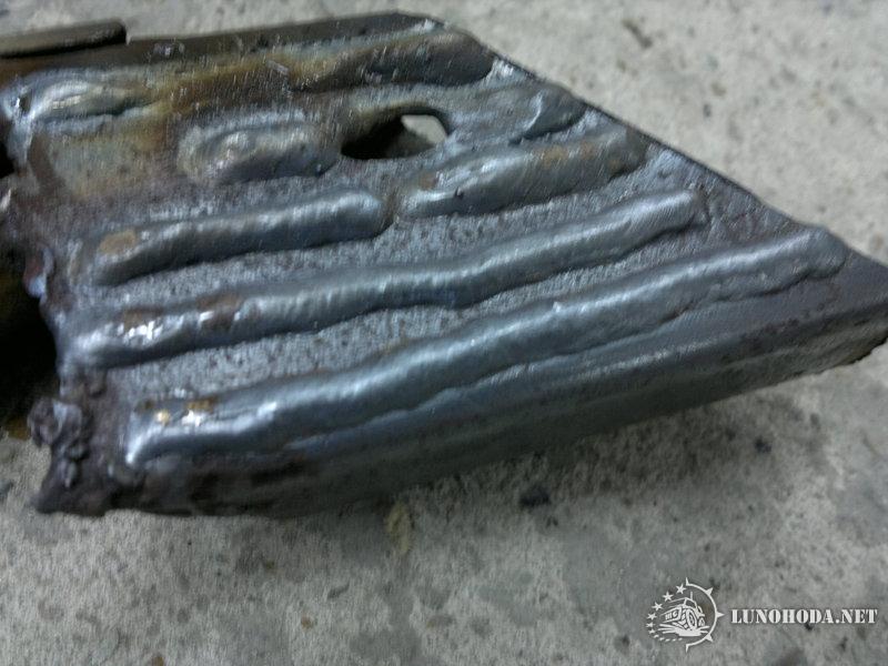

сань по сварке. с аргоном может ты немножко перегнул, но и особо страшного ничего.
аргон под нержавейку хорош. под сталь обычно не используют. но в сравнении с СО ток поменьше. по провару сравнил аргон и смесь , большой разници нет. правда у меня сейчас смесь повышенным содержанием аргона.
под сталь лучше конечно смесь где аргона поменьше.
ближний шов смесь, второй аргоном. ток и подача одинаковы.

Евгений Хай. Спасибо за ликбез по сварке, но честно говоря большой разницы между первым и вторым швом я не замечаю. Вот у маня тоже так получается. А вот когда шов выходит чешуйчатый? Я на одной из твоих фоток видел такой.
