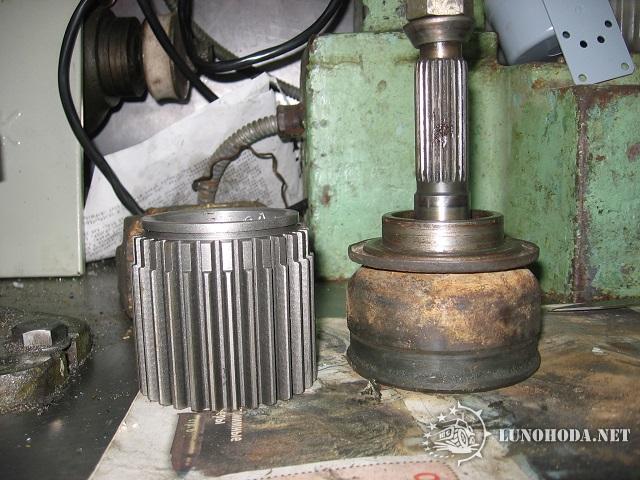

Притащил передний мост от Нивы. Прикинул конструктив узла с внешней гранатой.
Схема узла в сборе получается такой (подшипники 109 и 117) -

http://fotki.yandex.ru/users/mr-ulanow/view/1112278/

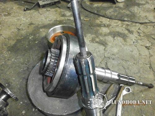

Наконец то купил все железяки,заказывал в магазе,обошлось 8.300р. зато все сразу.Сразу просверлил и нарезал резьбу для фиксации фланца звезды,и обрезал тормозной барабан водила.
http://fotki.yandex.ru/users/mr-ulanow/view/1112277/
Вот так будет приварена граната к солнечной шестерне и проточена под 114 подшипник,граната наружная от оки.Граната сверху укороченная на 4мм. чтобы не вынимая вал можно было достать шары.

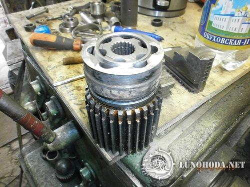

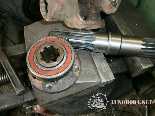

http://fotki.yandex.ru/users/mr-ulanow/view/1112597/
Сделал ступицу из шлицевой от кардана и передней ступицы ваз.
Подшипник 210.

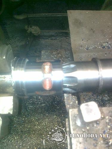

http://fotki.yandex.ru/users/mr-ulanow/view/1112675/
Проточил еще одну шлицевую,на место стяжного болта как раз сядет подшипник.

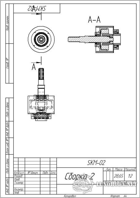

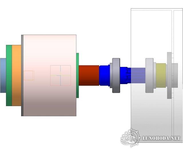

Нарисовал по быстрому, схематично. Узел в сборе с диском.
Труба здесь условно не показана. Мысли бродят по подшипникам. Ориентируясь на узлы ступицы УАЗ думаю можно поставить роликовые радиально-упорные.
Который на вал - от УАЗ 127509 (45 х 85 х 24,75), который к ступице - 3007710А (50 х 85 х 26).
Стягиваться все это должно как улан показал - центральным болтом/шпилькой.
