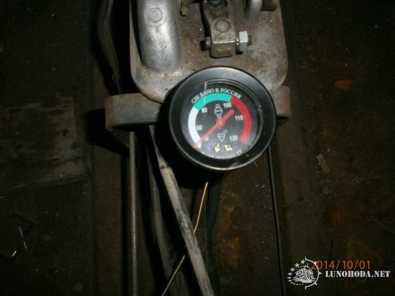

улан писал(а):Шнивовод
Отдельный отсек для забора воздуха есть ,разделен перегородгой для выхода горячего воздуха,буду ставить вытяжной вентилятор,типа вентиляции в помещении,попробую ветилятор радиатора. [:})
:ok: после испытаний отпиши как движок себя чувствует, у меня вроде отсек на сквозняк продуется но датчик температуры на правой башке показывал 98 гр. хз. может неправильно мерял.

Поставил датчик температуры механический от трактора и врезал его в маслянный шланг радиатора,за 20мин.работы больше 60 не поднималась.
Фотографии в альбоме «Мои самоделки.», автор mr.ulanow на Яндекс.Фотках

улан
От чего такой девайс.
Неисправность ищут от простого к сложному.
Гусеничный мини вездеход-снегоход "БАРСИК-1": viewtopic.php?t=6337
Гусеничный вездеход "УМКА": viewtopic.php?t=10915
улан
Сообщения: 791
Зарегистрирован: 31 янв 2012, 06:13
Имя: 89502019312
Откуда: Свердловская обл. д. Новая Ляля
Сообщение улан »
Шнивовод
От трактора Т40,они есть разной длины,у меня 1600мм,может и длиннее бывает.

Шнивовод
Главное датчик установить в масллянную магистраль или в поддон,на всех воздушниках датчик стоит в поддоне.Температура масла допускается до 110 гр.
Еще раз [:})

улан писал(а):на всех воздушниках датчик стоит в поддоне
Я на своём так и сделал.
улан писал(а):Температура масла допускается до 110 гр.
При постоянной, выше среднего нагрузке, 105 стабильно. [:})

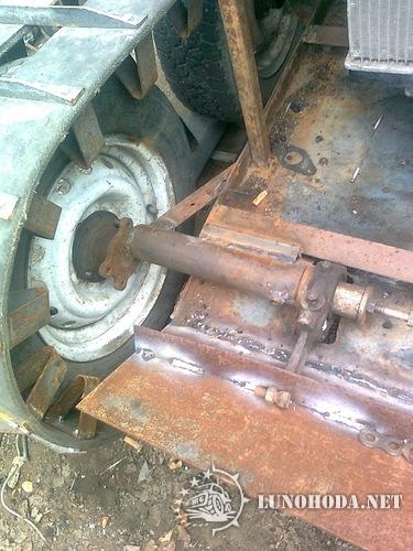

улан
фотка натяжника есть как на этом зделал
улан
Сообщения: 791
Имя: 89502019312
Сообщение улан »
Александр15
фотка еще первого,а так на всех делаю,
трещетка от зила,камаза
