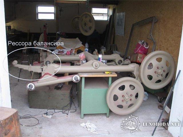

Ну да... Это шнивовода ноу хау...улан писал(а):Stac
Получился мягкий балансир.
Шнивовод
- Сообщения: 1228
- Зарегистрирован: 09 сен 2011, 16:22
- Имя: Олег
- Откуда: Москва
Скажите тож ноу хауStac писал(а):Ну да... Это шнивовода ноу хау...улан писал(а):Stac
Получился мягкий балансир.viewtopic.php?t=6337&postdays=0&postorder=asc&start=195
Stac
- Сообщения: 2152
- Откуда: С. Петербург
шнивовод
Ну, на танках - это одно, а перенести на самоделку - другое
На АИ-2 isupov_alexandr и у shapa балансир представляет собой лист рессоры.[/b]
Шнивовод
- Сообщения: 1228
- Имя: Олег
- Откуда: Москва
Ну целый лист имеет боковое кручение shapa об этом говорил, что нужно ставить под углом чтобы компенсировать этот момент.Stac писал(а):шнивовод
Ну, на танках - это одно, а перенести на самоделку - другое![]()
Мои тоже крутит но передний и задний каток стоят жостко препятствуя вехлянию гуски.
У каждого варианта есть плюсы и минусы исходи из своих возможностей всетаки ходовка это ноги вездехода как сделаешь так и будет ходить.

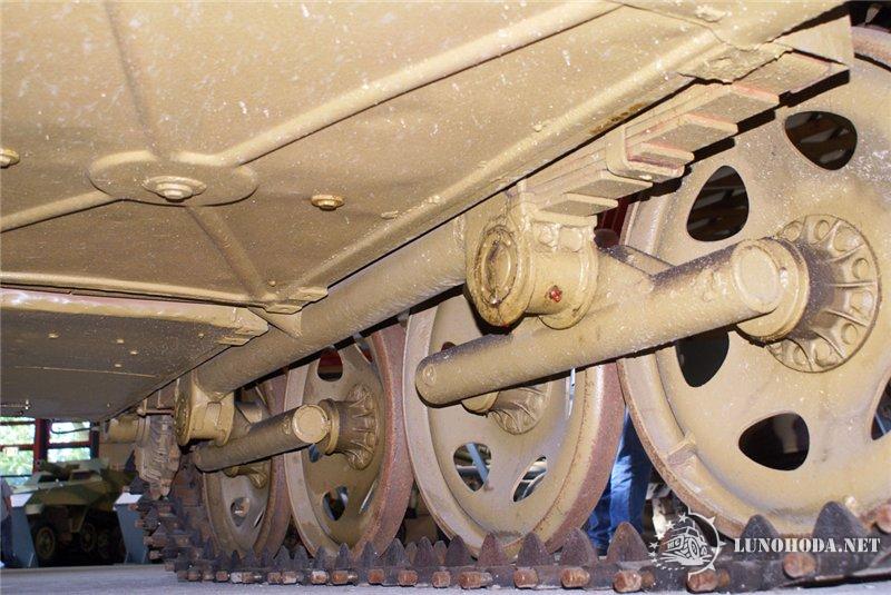

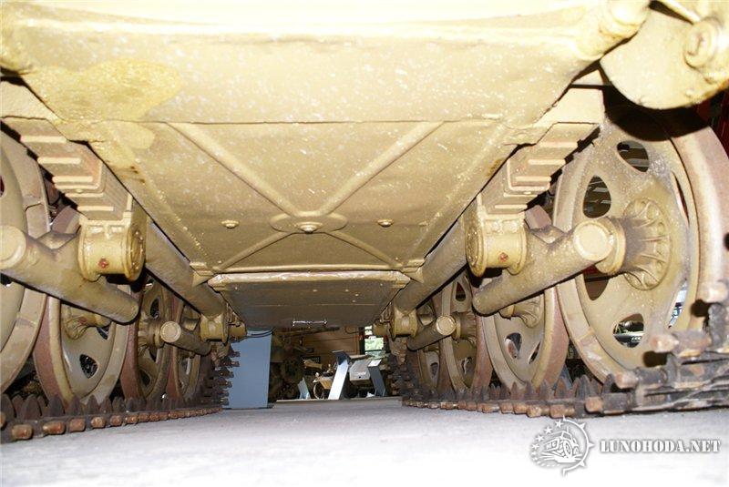

StacStac писал(а):И об этом думал... Но учитывая, что осей будет 4-е, это громадьё рессор... Плохо Думал подрессорить ось балансиров - конструкция показалась не прочной
Мне приглянулась вот такое чудо немецкой мысли, своего рода "зависимая(обрати внимание на поперечную трубу утопленную в середине в корпус лодки) подвеска" для гусеничника. Кажется вполне технологичной для самодельного изготовления.
демьян
- Сообщения: 537
- Зарегистрирован: 16 мар 2009, 00:23
- Откуда: Санкт-Петербург
Stac
- Сообщения: 2152
Konservator
Очень интересная конструкция!
Буду выходной - подумаю...
