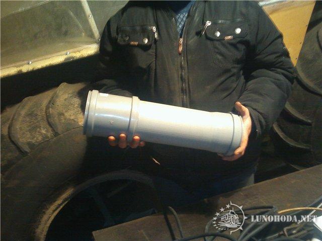

Задача:
Как просто и быстро намотать сопротивление из 4-х милиметровой проволоки строго по диаметру канализационной трубы.
Олег Икон
Сообщения: 1349
Имя: 89528066218
Откуда: Томск
Сообщение Олег Икон »
По закону Ома расчитываем длину проволоки. Внатяг наматываем на трубу. К концам проволоки подключаем сварочник на секунду. При нагреве проволока отпустится и примет форму трубы. [:})
Юрий Жилин
Сообщения: 1423
Откуда: Вологда
Сообщение Юрий Жилин »
Олег Икон
На нижней фотке проволока внутри канализационной трубы. Вставляется туда с легким натягом. Достается перевернув трубу отверстием вниз и слегка постукивая по ней. Сталистую проволоку так не намотать в принципе, я использовал вязальную.
И вопрос был как намотать проволоку. Каким образом в этом помогает закон ома лично я не понял.
Олег Икон
Сообщения: 1349
Имя: 89528066218
Откуда: Томск
Если надо во внутрь, В токарный станок зажимаем кусок стальной трубы несколько меньшего диаметра. Конец проволоки закрепляем. Резец переворачиваем тупой стороной, слегка прижимаем проволоку резцом к трубе и включаем подачу. будет навиваться виток к витку. Проволоку лучше отжечь. [:})
Алексей Гарагашьян
Сообщения: 5153
Имя: Алексей
Возраст: 61
Сперва я возил проволоку намотанной на запасное колесо джипа. Места не занимала, но было неудобно раскладывать большие кольца на земле и путаться в них.
Потом намотал вручную на небольшой огнетушитель. Появилась возможность возить в вездеходе, стало удобнее работать.
Последняя версия намотана .......... и очень похожа на изделие Юрия Жилина
Сайт: http://garagashyan.ru/
