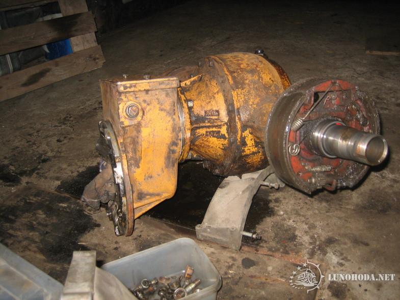

Добрый день.Никто не знает свободный ход вращения хвостовика заднего моста от электрокары? мне кажется он слишком большой.
