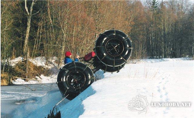

А теперь вопрос: как доставить в деревню по труднопроходимой лесной дороге неисправный мотоцикл?
Имеется такой вездеход:
Погрузить сверху невозможно.

На рисунке не видно, можно ли использовать полу погрузочную буксировку . Урал с коляской берет одиночку таким методом легко .

Для полупогрузки надо, чтобы ось переднего колеса была как можно ниже. В противном случае, мотоцикл будет очень сильно крениться наружу поворота.
Закрепить таким образом мотоцикл можно, но довольно сложно.

Алексей Гарагашьян писал(а):А теперь вопрос: как доставить в деревню по труднопроходимой лесной дороге неисправный мотоцикл?
предложу варианты:
- два три дерева привязать к вездеходу, на импровизированные "санки" уложить мотоцикл, (на ветки)
застраховать от продольного смещения стропой к бамперу
- аналогично, но мотоцикл закрепить вертикально меж стволов деревьев

Нужен листовой материал, типа кровельного железа, мот сверху и тащить
Можно саночки из пары стволов, либо тащить на небольшой елочке
Мотоцикл лежит на боку

Свалить две прямые 5-6 метровые ели, ветки срубить , комли привять к дутику на раму, соответственно вершины на земле, мотик положить на ели и привязать. Таким макаром и доставить до места назначения.

На этот ребус нет правильного ответа как и на многие другие . Вариантов масса ... можно и полу погрузкой привязать , хоть высоко ось хоть низко . Вяжи себе по больше и вяжи ... это не дрыны искать и не санки с оцинковки строить . http://s59.radikal.ru/i166/1009/51/007423253411.jpg http://img.moto.kiev.ua/thumbcache/_gen ... 378376.jpg P . S . Кто на что горазд , я всегда и везде вожу с собой пару грузовых ремней . Ими и машину до двух с половины тонн . в ручную вытянуть можно и груз привязать почти любой . http://56889.ru.all.biz/cat.php?oid=400774

Вопрос был простой. Все ответы правильные.
В тот день мы поступили так:
Лист железа был, но на нем мотоцикл несколько раз находился бы под водой.
