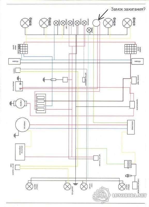

Копай писал(а):argon84
У меня сейчас имеется два больших и один комммутатор. Один большой у меня сгорел из-за неправильной глушилки. Оба больших коммутатора не глушились изначально как положено.
Андрей, на твоих последних картинках куда подключается провод глушилки?
Вот не тянет меня на китайские коммутаторы... наигрались с ними еще в скутерную бытность.. Я себе тоже сам спаял на нормальных элементах.
Надо смотреть схему скутера. Насколько я помню там не к коммутатору глушилка подключалась. 99% что коммутаторы с последних фоток не подойдук к твоему движку.
А угол зажигания как-нибудь регулируется? Может схема подключения маленького коммутатора изначально верна, просто он под другое расположение датчика относительно ВМТ. Повторюс, но ситуация со стрельбой очень похожа когда провода с датчика перепутаны. На совкомоторах именно так проявлялось.

bob292
Комутаторы пообещали привезти. Схему проводки брал из книжки по 125-150 скутерам и коммутатор (большой) мне продали как для 150го скутера. По схеме из книги глушилка именно на коммутаторе. Сегодня не успел поэксперементировать, начал клеить бак....весь учучкался эпоксидкой.

Тут глянул повнимательнее на схему взятую с Трипорта, оказывается двигатель глушится размыканием "+".

Копай писал(а):Тут глянул повнимательнее на схему взятую с Трипорта, оказывается двигатель глушится размыканием "+".
Не может он глушиться размыканием плюса . Глушится замыканием провода идущего с коммутатора на массу .
